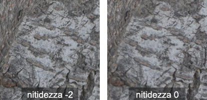

Surprised....come sarebbe che i settaggi della macchina non hanno alcuna influenza, scattando in raw???? Mmmmm
A me sembra decisamente di si! Anche per le prove fatte nel primo post, sulla nitidezza (uso sempre e solo raw).
Ehm....no, non ho usato il cavalletto: le prove che ho fatto, riguardavano il rumore generato, il colore ed il contrasto: non mi sembrava il caso.
Pensi abbia sbagliato?
Esempio pratico: imposta la macchina per scattare in bianco e nero e quindi apri il file .cr2 con camera raw o raw shooter... ti comparirà a colori anche se nel display lcd della macchina ti viene mostrata in bianco e nero. Il RAW, per definizione, memorizza quello che vede il sensore prima di qualunque elaborazione software: quanto viene memorizzato nel file raw dipende quindi esclusivamente dalla coppia diaframma/tempo e dagli iso impostati. Stop. Tutto il resto non influisce sulla macchina. E infatti le fotografie che hai mostrato mi sembrano del tutto uguali con le uniche differenze dovute ad una luminosità che è variata leggermente nell'intervallo di tempo nel quale hai scattato.
Quando devi fare una prova per confrontare la differente resa di obiettivi o di impostazioni il cavalletto è sempre meglio usarlo, inoltre bisogna evitare che quanto fotografato cambi nel tempo o sia soggetto ad illuminazioni di tipo differente.
Andando a rivedere le prime foto postate relativamente alla nitidezza (che ancora non avevo commentato) posso dirti che infatti non vedo differenze dovute alle differenti impostazioni quanto piuttosto differenze dovute ad una messa a fuoco variata da uno scatto all'altro... E qui mi ricollego al post precedente: quando si fa una prova è meglio prendere un buon treppiedi, fissarci sopra la macchina, mettere a fuoco in manuale o comunque mettere a fuoco in automatico e poi togliere l'autofocus (in modo da non far variare la messa a fuoco da scatto a scatto) e quindi fare tutti i test che si vuole... altrimenti sono test poco indicativi...

Sry balza: l'esempio del bianco nero va bene: ma come mai, con i tre scatti che ho postato, visionati già con camera raw al 100%, noto differenze di colore?
Nello scatto numero 867, tutto in default, la ringhiera è tutta puntinata magenta...nello scatto 868, no (si vede appena).
La definizione è cambiata da foto a foto, variando il contrasto.
Nella prova della nitidezza, nel primo post, stesso discorso: la differenza da scatto a scatto, si vede anche in quelle che ho postato nel 3d (almeno è visibile l'area sfocata nella prima foto con nitidezza a -2!).
Come lo spieghi?....

Mmmm....quindi tutte queste prove effettuate in raw, secondo te non hanno senso?...'@zz, allora lascio perdere....scatto SOLO in raw!!! Imbarazzato

Esattamente... è per quello che consigliavo nella seconda pagina di usare il RAW e fregarsene delle impostazioni della macchina! Wink
Per farti capire quanto si può rimanere "suggestionati" dalle impostazioni della macchina (convinti che funzionino quando in realtà non influiscono minimamente con il raw) ti allego 2 crop della foto col tronco che hai mostrato all'inizio. A sinistra è un crop della foto con la nitidezza impostata a -2, il secondo crop con nitidezza impostata a 0... quello di sx è nettamente più nitido! Questo a conferma di quanto ti dicevo prima... ovvero che le impostazioni agiscono solo sui jpeg e che le prove vanno fatte con il treppiede senza variare la messa a fuoco! Wink
