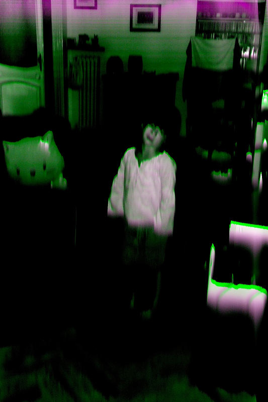

arteffatto
 Dimensione:  157.13 KB
 Visualizzato:  File visto o scaricato 5511 volta(e)
artefatto zoom
 Dimensione:  156.77 KB

Anche io ho lo stesso problema presentato all'inizio della discussione su una S5600...
A me è successo al mare, avevo dato la colpa ai filmati che i bambini si divertivano a fare ma effettivamente anche un problema di ossidazione ci potrebbe stare... Devo aggiungere che a volte la macchina torna a funzionare ma poi per lunghi periodi torna di nuovo in questo stato...
Adesso non ho tempo di leggermi tutto il post con cura ma appena riesco applicherò il suggerimento che ho visto... Intanto questo è il risultato della mia...
