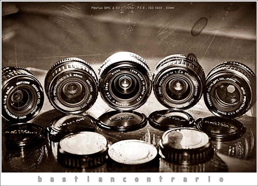

 Dimensione:  156.6 KB
 Visualizzato:  File visto o scaricato 1928 volta(e)

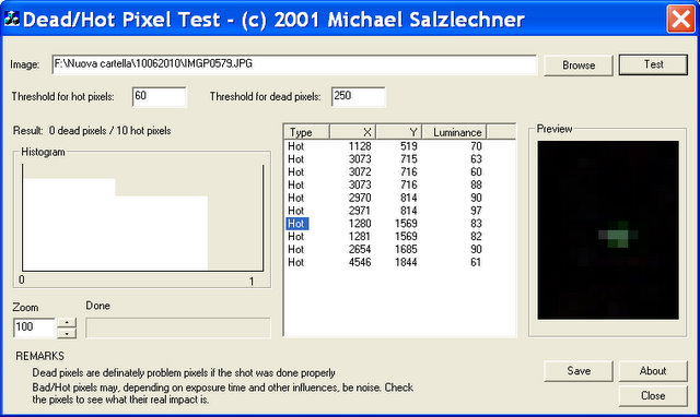

Ho visto che hai le impostazioni hard in contrast e sharpness.
E' giusto così ?
Il jpeg è della macchina?
Ha qualcosa che non mi convince, hai provato a lavorare sul raw ?
clipper54
Iscritto: 06 Giu 2008
Messaggi: 763
Località: Parma
MessaggioInviato: Gio 10 Giu, 2010 5:06 pm    Oggetto: Rispondi con citazione

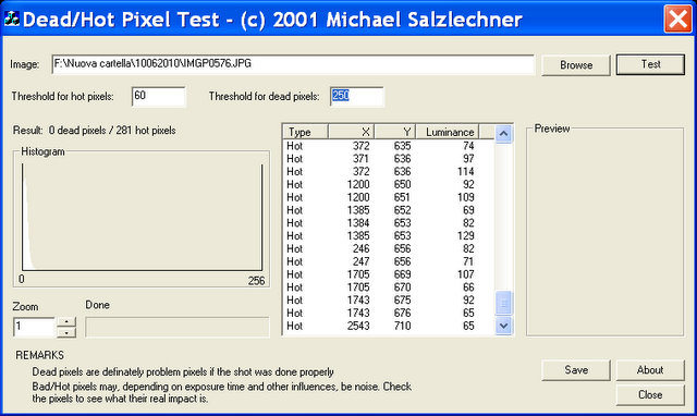

Quanti dead pixel Mah
Clipper
Olympus E-M10
pinok
Iscritto: 01 Giu 2005
Messaggi: 394
MessaggioInviato: Gio 10 Giu, 2010 8:23 pm    Oggetto: Rispondi con citazione
Clipper
E' vero, non ci avevo fatto caso !
Più a sx che a dx mi sembra
pillo79
Iscritto: 26 Dic 2009
Messaggi: 142
MessaggioInviato: Gio 10 Giu, 2010 11:01 pm    Oggetto: Rispondi con citazione
E' giusto così ?
-Mi spiace ancora nn so di cosa stai parlando Triste
-Il JPG è l'originale
-I raw per ora non volevo farli,ci capisco già poco così,non mi andaa fare 1000 scati in raw e finirmi la memoria del pc.forse domani o dopo ci provo.
Clipper
mi state prendendo per il...?
Cmq avevo visto seriamente delle strane "croci"oltre ai pixel,in diversi punti,ho dato colpa alla polvere.
Oggi ho provato a fare la rilevazione della polvere e...
Surprised me lo dava zuppo zuppo,fatto pulizia ed è cambiata la rilevazione,dopo 10 minuti ci ho riprovato e c'era di nuovo;ho provato ad andare nella funzione "specchio su per pulire sensore"(solo x curiosità nn mi sarei azzardato )
e mi dice batteria insufficente
Domani ci studio
Questa sera invece ho cominciato a capirci qualcosina...se volete dare un'okkio qui senza scandalizzarvi
http://picasaweb.google.com/pillo979/PrimiScattiPentaxK717170#
in alto a dx ci sono alcuni dati exif così evito di scrivere tutto
Non m ricordo + dove le avevo viste ste croci...forse le ho in testa...
ciap

Guarda la prima foto che hai postato, se la guardi al 100% sulla sinistra soprattutto, vedrai dei puntini coorati;quelli sono dei dead pixel.

Trovate le famose croci:
Ovviamente erano i dead pixel,se li ingrandite sono a forma di croce Triste Crying or Very sad Crying or Very sad Crying or Very sad Crying or Very sad Crying or Very sad Crying or Very sad
domani faccio ancora 2 o tre prove con una luce decente poi vi saprò dire
Quello che mi fa strano è che non hanno tutte le medesime dimensioni,in altri punti sono parecchio + piccole,poi un po' ci sono,un p' non ci sono boh
grazie ancora del supporto,siete tutti molto gentili Ok!

Ho trovato questo test per i dead pixel:
http://www.starzen.com/imaging/deadpixeltest.htm
in realtà mi dice che di dead pixel non ce ne sono,in compenso(20" iso 1600,tappo e mirino coperto)escono una riga tanta di hot-pixel,ad iso 200 1" ne escono fortunatamente solo 10
Gli hot pixel spiegano il fatto che un po' ci siano ed un po' no,funzionano male solo in determinate situazioni...ma questo ovviamente lo saprete meglio di me
Secondo voi quale è il livello di gravità della cosa?
Dovrei comunque mandarla in asistenza?immagino che in negozio non facciano altro che il pixel mapping dal menu
Sempre grassie!
