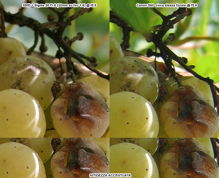

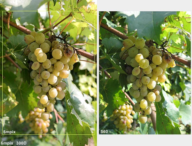

palmerino ha scritto:
Cosa??? Surprised Surprised
Il sensore aps ha raggiunto la qualità della pellicola!!! Sò morto Sò morto
.... Mmmmm Mmmmm Grat Grat Grat Grat Grat Grat ....sì...Leggiamo... sono d' accordo con te al 100%... Boing Si si
Io credo che pure i piccoli sensori da 5Mpix della Canon abbiano raggiunto la qualita' della pellicola..... se non superata Smile
Anzi, le foto della "piccola" S60 escono dal Digic II con una bella botta di nitidezza in piu'. Oltre ad avere contrasto e saturazione piu' enfatizzati.
Le foto della 300D sono invece piu' morbide e obbligano ad un po' di fotoritocco per ottimizzare il risultato.
Allego piccolo test 300D + S60
 Dimensione:  89.4 KB
 Visualizzato:  File visto o scaricato 730 volta(e)
 Dimensione:  79.74 KB
Devis - www.daffy.it

Dall'esempio di Daffy si vede anche come la PDC sia incredibilmente maggiore al diminuire del formato...

daffy
Iscritto: 16 Lug 2004
Messaggi: 957
Località: Provincia Treviso
MessaggioInviato: Ven 23 Set, 2005 3:18 pm    Oggetto: Rispondi con citazione
pdepon ha scritto:
Se inserisci i valori ottieni che un 50 1.4 su di una E-1 (c 0.015mm)ha una iperfocale di 117 metri e un 100 2.0 su di una 1Ds MK2 (c 0.038mm) ha una iperfocale di 131mm. Trascurabile la poca profondità di campo in più, meno dell' 12%. Potrei avere sbagliato le stime di c, ma non credo.
Usando DOFMasetr risulta che inquadrando un soggetto a 3mt si ottengono le seguenti profondita' di campo:
1DS FF + un 100 f2 = 10cm
E-1 2x + 50 f1.4 = 15cm
E-1 2x + 50 f2 = 21cm
Edit: Aggiungo che con una compatta come la mia Canon S60 a 20,3mm f 5.3 che equivalgono a circa 100mm del FF ci sono 138cm di dof!!!
