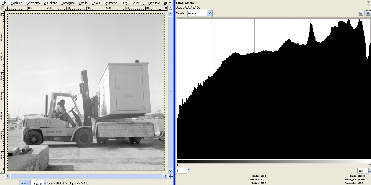

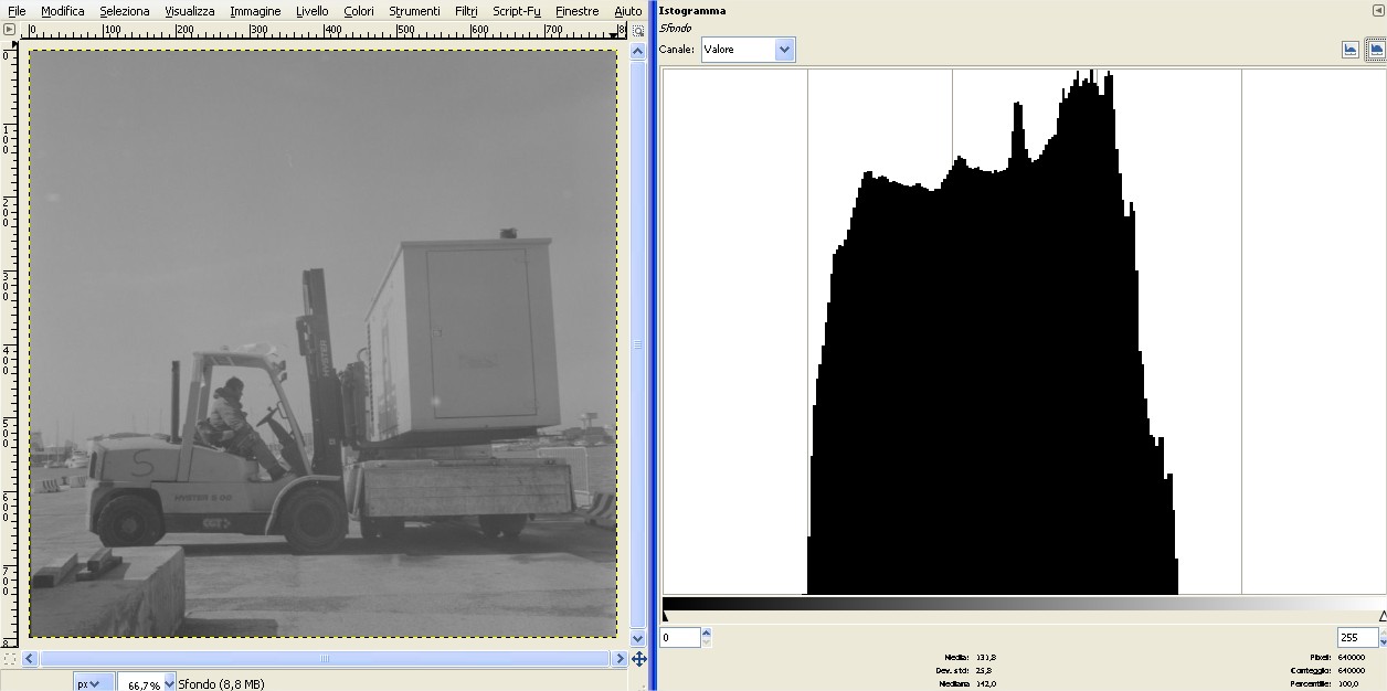

"Scanner" VS "Digireflex + Ottica Macro".
Scanner
Epson 4990 a 2400dpi + Vuescan uscita JPG
Digireflex
Nikon D70 + Nikon 50/2.8 Macro scatto Raw
Ridimensionamento a 800px
