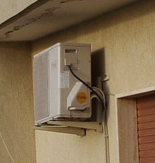

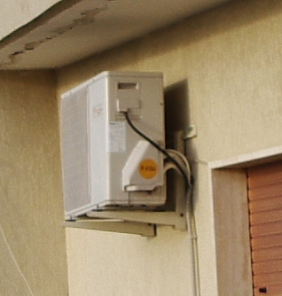

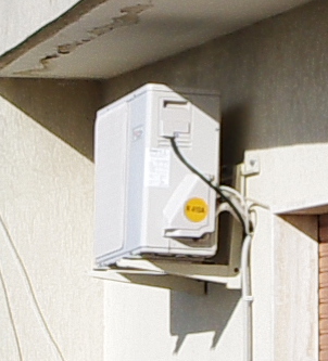

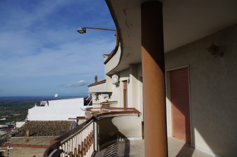

Scusate se sono mancato un paio di giorni, ma la famiglia richiedeva i suoi spazi. Di grandi prove non ne ho potute fare, ma ho scattato alcune foto in condizioni normali che non fanno altro che rafforzare le mie perplessità. Nello scattare sono stato attento a mettere a fuoco la stessa cosa dalla stessa posizione.
Giudicate voi.

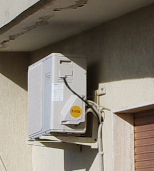

Sccusate, vi invio anche la foto da cui è stato tratto il crop. Comunque grandi colori!

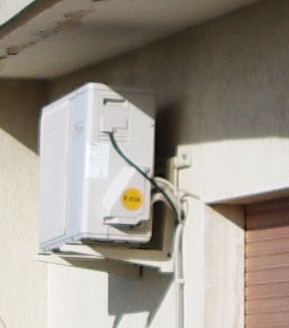

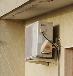

Ho provato a rifare l'esperimento con una luce diversa ma il risultato non mi sembra che cambi. Saranno solo coincidenze se le foto mi vengono poco a fuoca solo a tutta apertura e al massimo grandangolo?

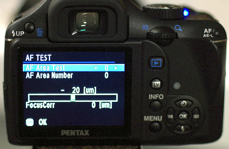

OK, a questo punto credo che sia un problema di B/F Focus.
Si può correggere, con un po' di smanettamento.
Qui spiegano come fare: http://www.pentaxforums.com/forums/pentax-dslr-discussion/67897-pentax-firmware-hack-site-25.html#post789070
Questa è una foto che illustra proprio la correzione del problema
Ho chiesto a LupoBianco, che in materia è più ferrato di me, di preparare un breve tutorial per il GrandeMemo, in italiano (ovviamente... Very Happy )
Se te la cavi bene con l'inglese, puoi provare pure da solo, sennò abbi un po' di pazienza e cerchiamo di sistemare tutto Wink
