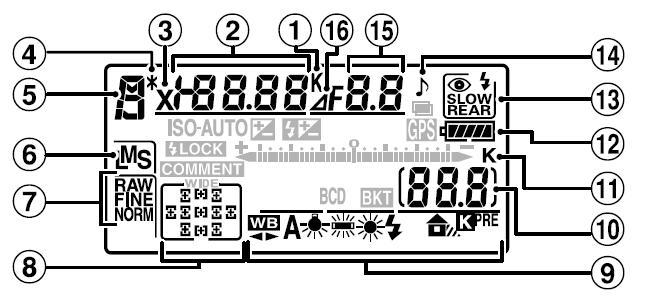

BiJeiTi
Iscritto: 15 Mar 2007
Messaggi: 1530
Località: Malo (VI)
MessaggioInviato: Mer 13 Gen, 2010 8:40 pm    Oggetto: Rispondi con citazione
non è che per caso stai lavorando con la messa fuoco in continuo?
Nikon D800e + Fuji S5 pro + Nikon D70 + Qualche vetro per divertirmi un po'
www.bitcreativo.it - fotografia.bitcreativo.it
exelion
Iscritto: 09 Set 2006
Messaggi: 1501
Località: Veneto
MessaggioInviato: Gio 14 Gen, 2010 8:08 pm    Oggetto: Rispondi con citazione
No, è in AF-S.
PS Con le reflex Pentax/Samsung in modalità AF-C il beep di conferma avviene ogni volta che la lente è a fuoco..
Fuji S5 Pro, qualche Fuji X, Panasonic LX100.
BiJeiTi
Messaggi: 1530
Località: Malo (VI)
MessaggioInviato: Gio 14 Gen, 2010 8:25 pm    Oggetto: Rispondi con citazione
exelion ha scritto:
No, è in AF-S.
Hai il disegnetto della nota accanto all'indicazione del diaframma nel dislay secondario?
exelion ha scritto:
PS Con le reflex Pentax/Samsung in modalità AF-C il beep di conferma avviene ogni volta che la lente è a fuoco...
quindi hai un beep continuo quando aggancia Diabolico
exelion
Messaggi: 1501
Località: Veneto
MessaggioInviato: Ven 15 Gen, 2010 6:16 pm    Oggetto: Rispondi con citazione
Ehm non ci ho mai fatto caso! Mi spieghi bene questa cosa?
BiJeiTi
Messaggi: 1530
Località: Malo (VI)
MessaggioInviato: Ven 15 Gen, 2010 8:30 pm    Oggetto: Rispondi con citazione
Scusa la fretta!
Intendo la nota indicata al numero "14".
Display Secondario
 Dimensione:  43.62 KB
 Visualizzato:  File visto o scaricato 1525 volta(e)
exelion
Messaggi: 1501
Località: Veneto
MessaggioInviato: Ven 15 Gen, 2010 11:43 pm    Oggetto: Rispondi con citazione
BiJeiTi ha scritto:
Scusa la fretta!
Il beep mi funzionava solo con l'autoscatto; in modalità normale sebbene l'indicatore della messa a fuoco si accendesse al momento "giusto" non sentivo alcun segnale acustico! Ed era impostato su ALTO.
Ho provato a resettare le impostazioni e voilà! Ora sento il segnale di conferma della messa a fuoco, meno male Surprised
