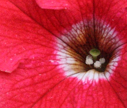

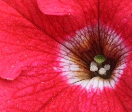

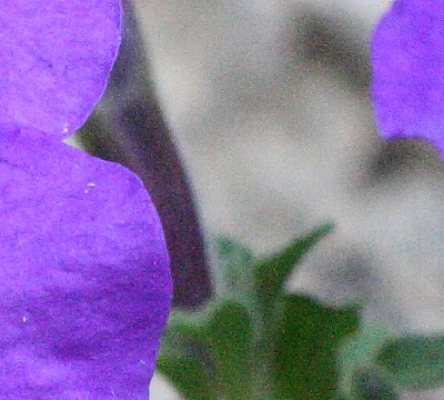

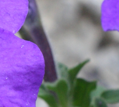

Uppete! Ho trovato il tempo di fare qualche prova con calma.
Per tutte, 400D + 50mm f/1.8 mark I, Modalità AV impostata su f/8. Scatto con cavalletto, timer e sollevamento dello specchio. I crop sono del punto a fuoco.
RAW sviluppati e croppati con DPP, stile foto standard, nitidezza 3 e non ho toccato altro. Salvati con qualità massima (10)
I crop sono piccolini per stare entro i 200 kB degli allegati.
Ne ho messo uno a 400 ISO come riferimento, poi sono a 1600 iso, 2000, 2500 e 3200. Ok!
 Dimensione:  161.17 KB
 Visualizzato:  File visto o scaricato 4999 volta(e)
 Dimensione:  183.07 KB
 Dimensione:  192.74 KB
 Dimensione:  193.46 KB
 Dimensione:  194.71 KB

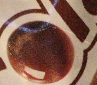

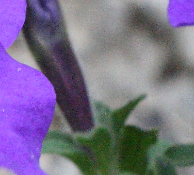

Queste di un punto fuori fuoco...

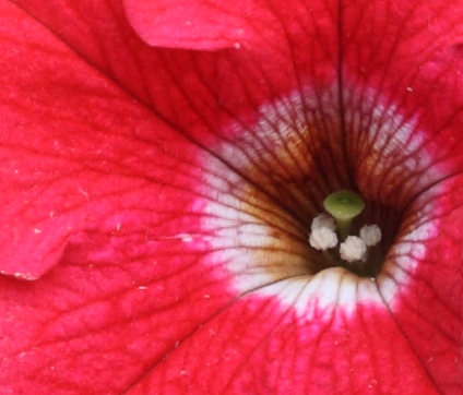

Un'ultima comparazione. Sempre cavalletto, sollevamento specchio e scatto ritardato, cinquantino, sviluppo a piena qualità con DPP. Ho solamente impostato il bilanciamento del bianco su "Tungsteno".
Esposizione manuale 1/30 f/8 per entrambe.
La prima è a 1600 iso e successivamente tirata di uno stop con DPP. La seconda è a 3200 iso impostati in macchina. A voi il giudizio.
A breve spero di mettere i RAW.
 Dimensione:  187.98 KB
 Visualizzato:  File visto o scaricato 4986 volta(e)
 Dimensione:  177.18 KB
 Dimensione:  178.54 KB
