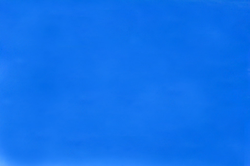

PROGRESSI
espongo la mia esperienza:
fase uno: pennellino che usano i bambini per gli acquarelli avvolto con carta di riso una o due gocce di etere etilico e passata su sensore in varie direzioni (questa fase stacca la sporcizia attaccata al sensore ma la gran parte resta in sede anche se staccata);
fase due: ho attaccato un contagocce ad un pezzo di tubo flessibile per elettricisti (quello messo nei muri per passarci dentro i fili per l'energia elettrica), l'altra estremità del flessibile l'ho attaccato al tubo dell'aspirapolvere; ho tolto la carta di riso dal pennellino e ho legato il pennellino all'estremità del contagocce in modo che sporgesse rispetto a quest'ultimo di circa 1 cm., ho accesso l'aspirapolvere lasciando un p'ò lo sfiato dell'aria aperto ed ho spennellato il sensore con pennello asciutto;
risultati: ho fotografato il cielo a f/22, f/11, f/8 ed il sensore è impressionantemente pulito senza alcun tipo di macchia o granello di polvere.
Credo che brevetterò questo metodo e diventerò straricco LOL
Cielo di Sicilia DOC!!!
 Dimensione:  87.33 KB
 Visualizzato:  File visto o scaricato 4068 volta(e)

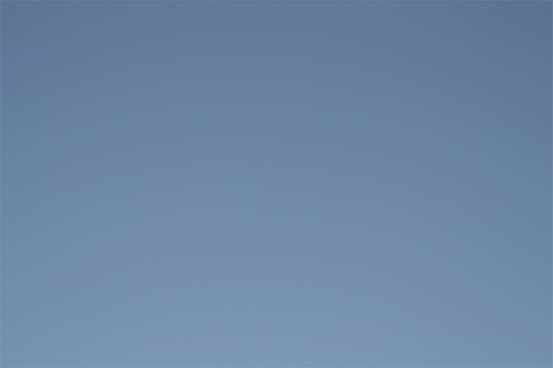

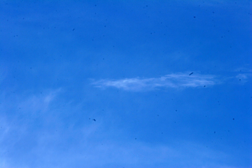

oggi mi accingo alla pulizia del sensore di una 20D di un mio amico, intanto pubblico la foto del sensore prima della pulizia, e appena finisco pubblicherò quella del sensore dopo la pulizia (se tutto andrà bene Mandrillo )
a dopo.... Ok!
sensore 20D prima
 Dimensione:  53.45 KB
 Visualizzato:  File visto o scaricato 1930 volta(e)
dopo
 Dimensione:  60.89 KB
 Visualizzato:  File visto o scaricato 1919 volta(e)
