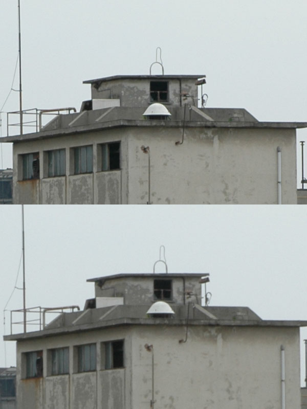

Ho fatto qualche prova con obiettivo 18-70 dx e una focale 75mm:
la prima ha f/10 e 1/400s
la seconda ha f/29 e 1/50s
Entrambe col cavalletto. Direi che la differenza si nota.
Mah
le mie foto my web
zimboart
Iscritto: 18 Dic 2003
Messaggi: 4629
MessaggioInviato: Lun 31 Mgg, 2004 12:30 pm    Oggetto: Rispondi con citazione
castelland ha scritto:
Mah
Ah ah ah Ah ah ah Ah ah ah

WOW, direi che si nota eccome! Surprised

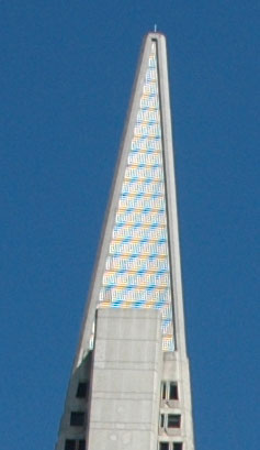

Domanda su d70 e sul moire ...
Guardate le 2 foto ...
ma è davvero così?
vi si è mai presentato?
