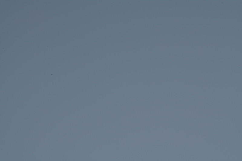

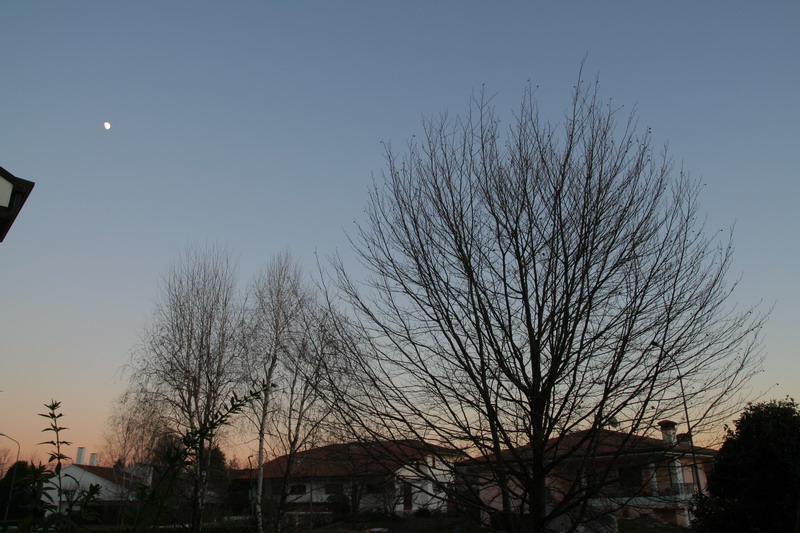

Bene il kit mi è arrivato questa mattina... e ho appena finito di fare "danni"...
preparo il tutto... spompetto un pò per pulire, metto la 350 in modalità pulizia e via... bagno con due-tre gocce il sensor swab e inizio... primo passaggio... niente... secondo... sempre nulla... non capivo se toccavo il sensore o no... avevo il terrore di premere troppo... faccio circa 5 passaggi e smetto. rimonto l'ottica e scatto... è ancora sporco uff! non come prima ma sporco... e in posti diversi!!
ciao ciao sensor swab... tolgo il rivestimento di serie e metto un pec pad... altre 2 gocce di eclipse e faccio altri tanti passaggi (credo qualcuno senza neppure toccare il sensore)...
rimonto tutto scatto... c'è solo un punto di polvere ma resta li... a f 13 si e no si intravede... per oggi ho perso abbastanza anni della mia vita... spero solo di non aver fatto danni al sensore... Rolling Eyes
queste solo le foto fatte... prima a f32 per vedere il risultato e poi a f13...
PS: non ho fatto danni vero???
f32
 Dimensione:  22.6 KB
 Visualizzato:  File visto o scaricato 1744 volta(e)
f13
 Dimensione:  138.88 KB
 Visualizzato:  File visto o scaricato 1743 volta(e)
Canon... una apsc & un ff... un paio di vetri... un paio di L... il tutto sempre in crescita...

ahhhhhhhhhhhhhhhhhh hai rigato il sensore in alto a dx Surprised Surprised Surprised Surprised Surprised

MessaggioInviato: Gio 20 Dic, 2007 7:24 pm    Oggetto: Rispondi con citazione
Cool Cool io vedo il segno in basso a sx LOL
