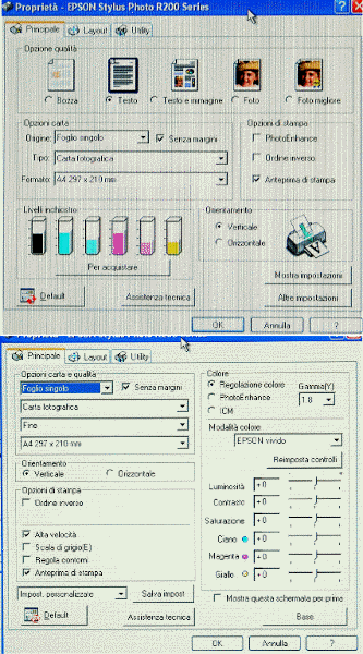

donnie77 ha scritto:
ho ricontrollato piu volte ma nella mia stampante nn c'è l'opzione per solo nero mahh sembra strano anche a me ciaoo
impossibile contolla ben e magari leggiti il manuale!

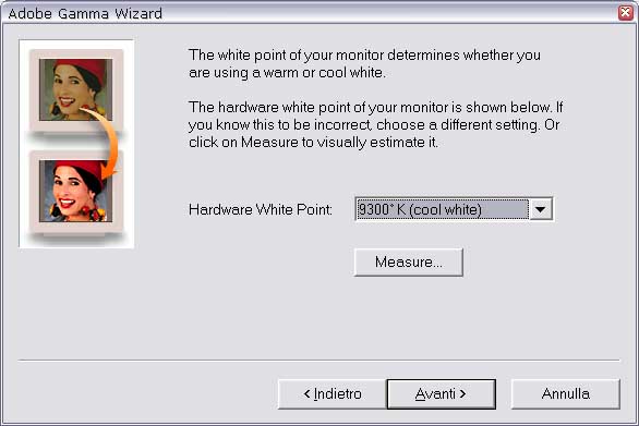

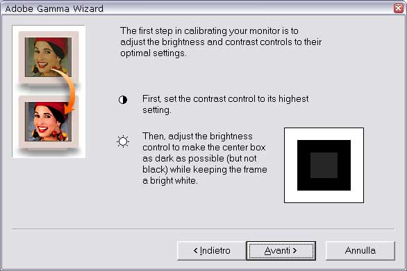

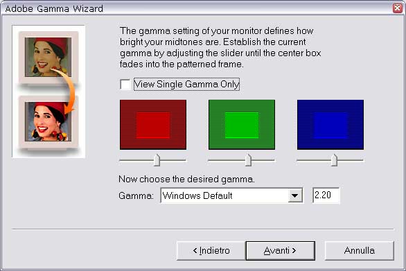

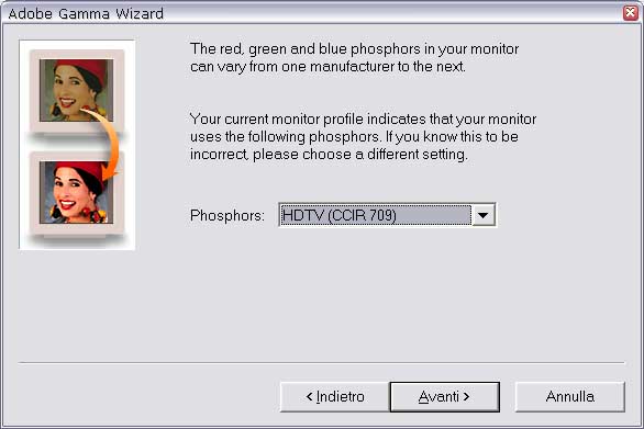

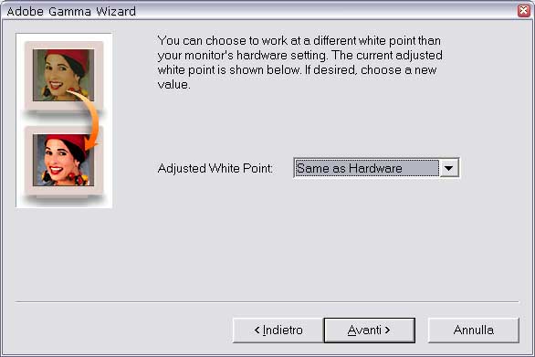

epasinet ha scritto:
Raga una domanda. Ma vuoi la temperatura del colore del monitor la tenete a 5000k o a 6500k??
Attualmente ho settato il mio NEC CRT con Adobe Gamma e ho settato la temperatura a 6500 ma mi par di stare davanti ad una lampada accesa da 1000W, mi viene il mal di testa dopo 10mminuti che lo guardo!
Contrasto al massimo e 6500k!! E' normale??????????????????????????????????????????
Anch'io ho un NEC CRT e visto che non so a quale parametro ti riferisci, ti mando le mie impostazioni:
P.S.
Non badare ai colori della figura "Adobe-Gamma3". Non so perchè nel post sono venuti così; In realtà i colori interni devono essere uguali alla cornice e per tararli bene devi allontanarti dal monitor. Ciao

Io ho un NEC 19" FP950. Ho letto molte guide in merito al setting di Adobe Gamma e unendo le varie idee e opinioni in merito son arrivato a queste conclusioni.
Step by step (Wizard) è la prima scelta.
Nella seconda schermata bisogna dare un nome a scelta al profilo che si stà creando.
Nella terza schermata bisogna alzare al massimo il contrasto del monitor e abbassare al minimo la luminosità. A questo punto bisogna alzare la luminosità finchè non si intravede il quadrato interno leggermente più chiaro.
Nella quarta schermata bisogna scegliere il tipo di fosfori del nostro monitor; io ho il tubo Trinitron (si vede dalle due righette nere orizzontali) ma se non si sà che tipo di fosfori ha il proprio monitor è consigliabile settare il parametro P22-EBU.
Nella quinta schermata bisogna impostare il valore Gamma a 2.2 e poi posizionandosi ben distanti dal monitor guardandolo con gli occhi socchiusi bisogna muovere lo slider finchè il quadrato grigio uniforme non si amalgamerà sparendo nel quadrato più grande composto da righe orizzontali. Fatto ciò bisogna togliere la spunta "View Single Gamma Only" e ripetere l'operazione per ciascuno dei tre quadrati.
Nella sesta schermata bisogna scegliere la temperatura del bianco che la scheda video dovrà elaborare. Tutti i professionisti mi risulta che usino il settaggio 6500k che corrisponde alla temperatura della luce diurna.
Nella settima schermata bisogna scegliere la temperatura del bianco del monitor ed è consigliabile lasciare "Same as Hardware" per avere corrispondenza.
A questo punto salvate e avrete un'ottima regolazione del monitor!

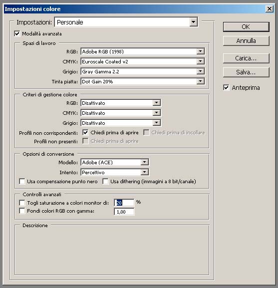

Grazie 1Pixel per avermi dato l'onore della tua presenza in questo post, ti prego collabora a questo importante argomento!!!
I miei consigli sono validi in assoluto per l'uso di Adobe Gamma, non ho dato valori per nessuno, ho solo cercato di spiegarmi! Mi resta il dubbio se bisogna tenere sempre il contrasto al massimo del monitor (stò perdendo la vista)!
Ma volevo andare oltre la semplice calibrazione del monitor e passare ad analizzare Photoshop! Nell'immagine allegata potete vedere il settaggio colore che uso su specifica Epson. Si lavora in AdobeRBG!! Bisogna sempre all'apertura convertire il profilo dell'immagine in AdobeRGB.
Quando si stampa il profilo AdobeRGB dovrà essere convertito nel profilo colore della carta che si decide di usare e questo determinerà un'alterazione dell'immagine! Per vedere un'anteprima di questa conversione, come consigliato da Toxine, basta selezionare la tendina Visualizza e scegliere la voce Imposta prova, dopo selezionare il profilo colore della carta che si impiegherà e così si vedrà a monitor la Preview. Mi resta il dubbio se in questa fase sia necessario spuntare l'opzione "Simula bianco carta" o no!
Una riflessione!
Ma che senso ha lavorare in AdobeRGB se poi bisogna convertire l'immagine nel profilo colore della carta che si userà per stampare? Non conviene lavorare direttamente col profilo della carta che si intende usare? Le regolazioni dei livelli hanno senso solo dopo che si è scelto il profilo colore che andrà in stampa!! Mha?!

MessaggioInviato: Dom 27 Mar, 2005 5:25 pm    Oggetto: non c'è non c'è Rispondi con citazione
ciaoo a tutti e buona pasqua !! ma victor53 credimi io stampo in manuale per cui l'avrei vista da un bel po l'opzione (stampa con solo nero ) tra l'altro mi hanno detto che questa opzione e in evidenzia !neanche in opzioni avanzate ! martedi' chiamero' l'assistenza telefonica ho forti dubbi

MessaggioInviato: Dom 27 Mar, 2005 5:44 pm    Oggetto: Rispondi con citazione
questa e la pagina impostazioni
 Dimensione:  69.87 KB
 Visualizzato:  File visto o scaricato 1658 volta(e)
