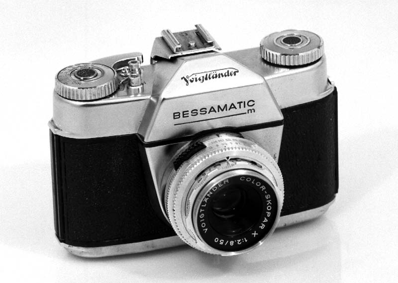

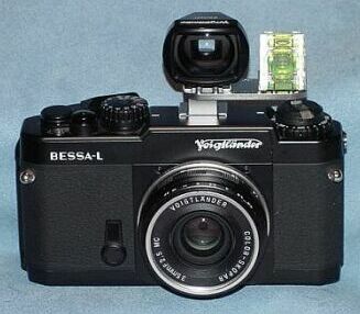

Swan
bannato
Iscritto: 13 Gen 2006
Messaggi: 942
MessaggioInviato: Lun 02 Lug, 2007 12:41 am    Oggetto: Rispondi con citazione
mi sa che con le bessamatic, il nostro amico intendeva tutt'altro.
di sotto allego una foto della bessamatic e una di una bessa L. Smile
BESSA L
 Dimensione:  20.41 KB
 Visualizzato:  File visto o scaricato 5956 volta(e)
BESSAMATIC
 Dimensione:  52.43 KB
