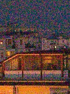

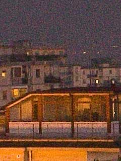

per la conversione in PS: anche con i tuoi parametri il rumore di quella sottoesposta e' esagerato, e l'esposizione corretta... (l'esposizione pero' e' di 0.4s per EV-2 e 1.6s per EV0, c'era troppa luce per arrivare a 10 o 30s).
 Dimensione:  13.95 KB
 Visualizzato:  File visto o scaricato 700 volta(e)
 Dimensione:  22.92 KB

come sperimentato sottoesporre di proposito di 2EV uno scatto ad alto iso per poi compensarlo nella converione in RAW e' deleterio per il livello di rumore. e' una tecnica possibile per poter effettuare scatti che altrimenti verrebbero mossi, ma il rumore presente sara' poi peggiore, quindi e' come se si fosse scattato davvero a 6400 o piu' ISO e non 3200.
sottoesponendo peggiora il rapporto segnale/rumore, e nelle zone piu' scure il problema diventa davvero pesante. riportare l'esposizione al giusto livello in conversione non puo' ricreare nulla che sia gia' andato perso, ed avra' l'effetto di amplificare tutto il rumore presente nello scatto.
per migliorare il rapporto segnale / rumore, invece, sarebbe da esporre l piu' possibile con l'istogramma allineato a destra, senza bruciare le alte luci.
