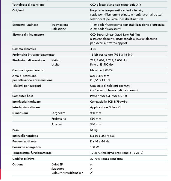

Mi sono imbattuto in un Lanovia di Fuji, un esubero di un fallimento. Il prezzo, comunque alto, non sarebbe nemmeno eccessivo, se non fosse per i problemi che comporta. Intanto necessita di accessori per la stampa e il trattamento immagine che costano dei patrimoni. E vuole un apposito Mac il cui software non so nemmeno se si trova, a meno di non prendere anche quello dalla Fuji a peso d'oro. E il peso e l'ingombro sono davvero eccessivi. Le caratteristiche tecniche:
 Dimensione:  76.8 KB
 Visualizzato:  File visto o scaricato 4111 volta(e)
