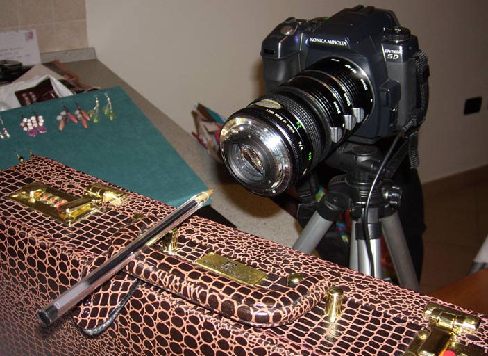

e se invece mettiamo sia tubi che anello di inversione?
ecco il "set":3 tubi+anello+vivitar 28mm f/2 con attacco PK invertito Very Happy
scatto flessibile sollevamento dello specchio anticipato e posa lunga una decina di secondi nonostante la luce sia molta!

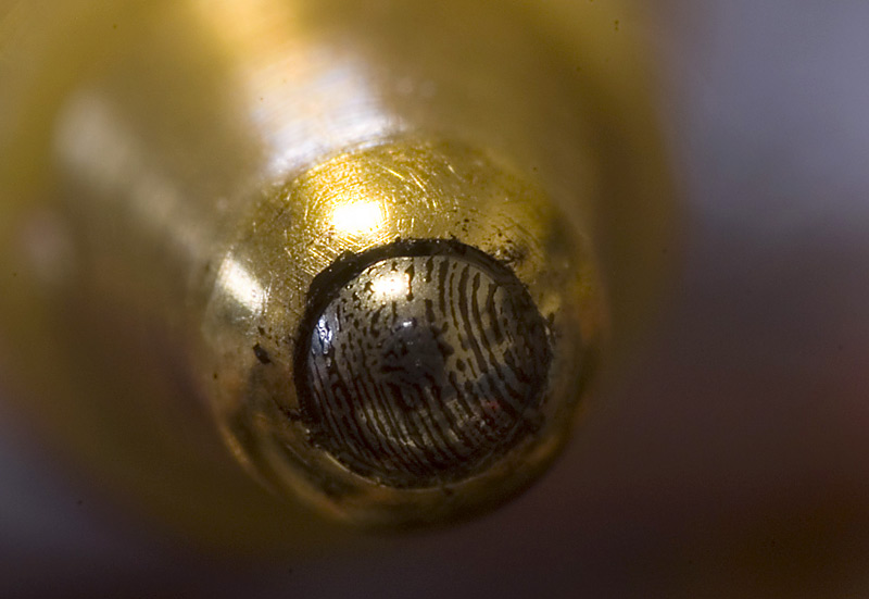

la punta della BIC era a circa 5cm,come potete vedere i risultati sono eccellenti, la profondita' di campo sara' si e no 3 millimetri( diaframma f11)
e ovviamente per mettere a fuoco ho spostato la biro e non la macchina!

per fare un calcolo molto,ma molto,approssimativo del rapporto d'ingrandimento possiamo fare cosi:diametro della sfera circa 0,7mm
misurata con righello e lente di ingrandimento, per cui anche qui approssimazione a + non posso...
quindi 24mm(base del sensore) diviso 0,7=34,2
34,2 diviso il numero delle sfere che stanno in questa foto(circa 4)=8,57
8,57x fattore di molt. del sensore cioe' 1,5=12,8
sta foto insomma é circa 13:1,
13 volte piu' di un normale macro su pellicola Pallonaro
