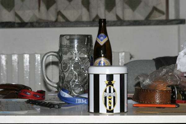

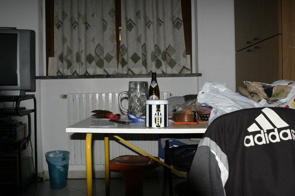

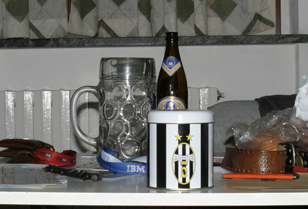

...per chi non ne fosse ancora convinto ecco la prova sul campo... tralasciando il bordello sulla scrivania (Very Happy) il punto di ripresa è il medesimo per entrambe le foto, l'unico parametro che cambia è la focale dell'obiettivo:
24mm
 Dimensione:  55.61 KB
 Visualizzato:  File visto o scaricato 1143 volta(e)
Ritaglio della parte centrale dello scatto a 24mm
 Dimensione:  64.36 KB
70mm
 Dimensione:  53.98 KB

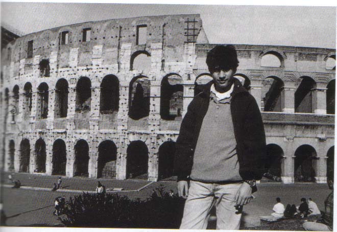

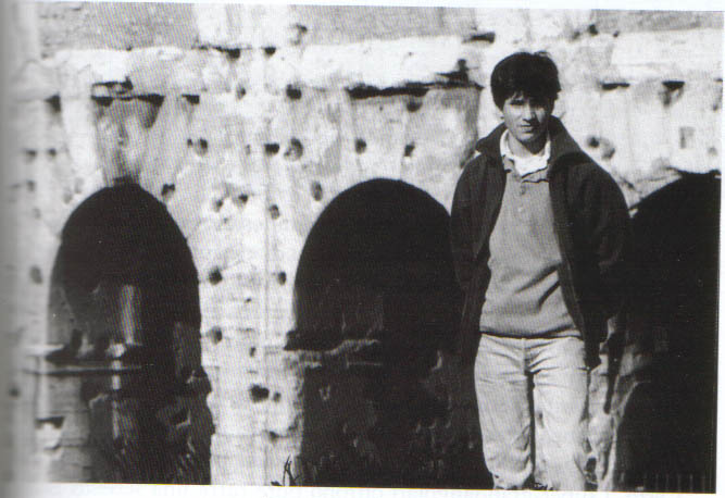

Ed ecco la scannerizzazione...
La didascalia recita:
Ho scattato queste 2 foto con un 35mm e un 300mm in modo che Federico apparisse con lo stesso ingrandimento su entrambe. In questo modo si comprende facilmente come il grandangolare ed il teleobiettivo producano effetti molto diversi sullo sfondo.
Com'è noto il tele sembra ingigantirlo; ma ciò avviene solo perchè l'angolo di campo (in questo caso 8°) è molto più stretto di quello grandangolare (62°). Di conseguenza, poichè la porzione di sfondo è molto più piccola, a parità di ingrandimento, essa risulta molto maggiore di quella più ampia abbracciata dal 35mm.
35mm
 Dimensione:  81.78 KB
 Visualizzato:  File visto o scaricato 1133 volta(e)
300mm
 Dimensione:  74.78 KB

E infatti si è allontanato dal soggetto variando la prospettiva (+ compressa).

...e grazie al c... mica specifica che i 2 scatti sono stati fatti alla medesima distanza... il primo scatto l'avrà fatto si e no a 4 metri di distanza, il secondo a 30...

Chiedo venia Very Happy , avevo letto male il post di goatto, non avevo letto che lui aveva specificato alla stessa distanza... Quindi credo che lui stia confondendo quello che ho dimostrato io con quello che ha dimostrato aaron.
