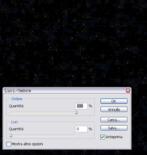

Vi ricordate il raw di Tecnomouse con la chiesa e tutti quei puntini verdi che hanno suscitato tanto casino? Accetto il fatto che, come dice ocio, il sensore è al limite, però posso affermare che non è una interpretazione sbagliata di s7raw Mandrillo .
Fate questa prova: rinominate l'estensione RAF in jpg (fate prima una copia di sicurezza), avviate Photoshop e aprite il file appena rinominato, (vi verrà mostrato in 1600x1200) con la lente ingranditelo a 200%, prendete ora il filtro Luci/Ombre e portate la quantita di Ombre al 100%. I punti che s7raw vedeva verdi ora in PS sono bianchi. Vi posto l'angolo basso sinistro che non è cielo.
Piccola parte della prova svolta.
Qui ci sono alberi e non cielo perciò niente stelle.
 Dimensione:  63.91 KB
 Visualizzato:  File visto o scaricato 1299 volta(e)

e alla fine di questa prova..... cosa dobbiamo dedurre??????
coccobell
bannato
Iscritto: 22 Mar 2005
Messaggi: 4445
MessaggioInviato: Dom 02 Ott, 2005 10:12 pm    Oggetto: uu Rispondi con citazione
niente tutto nomale......
Filip
Iscritto: 14 Lug 2004
Messaggi: 13724
MessaggioInviato: Dom 02 Ott, 2005 10:12 pm    Oggetto: Rispondi con citazione
Ip deduco che, vuoi per uno sensore sfigato o perchè tirato al limite, gli hot pixel ci sono e pure in grande quantità. Si potranno correggere, non saranno presenti in diverse condizioni di scatto, boh... Sappiamo che ci sono e basta.
