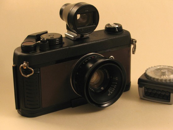

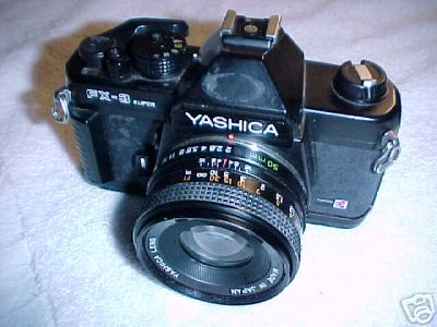

Tempo fa ho acquistato su eBay una Yashica FX-3 non più funzionante e l'ho trasformata in una quasi Bessa L, seguono le foto del "prima" e del "dopo" Very Happy
 Dimensione:  26.73 KB
 Visualizzato:  File visto o scaricato 389 volta(e)
 Dimensione:  38.96 KB

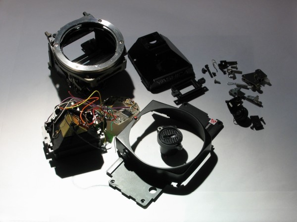

Ecco alcuni scatti che documentano la trasformazione Smile
Oltre alle modifiche che vedete ho dovuto modificare il sistema di scatto e parte dell'otturatore.

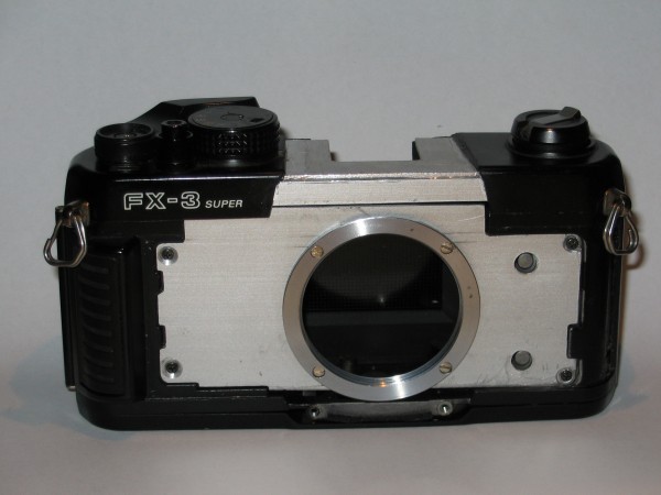

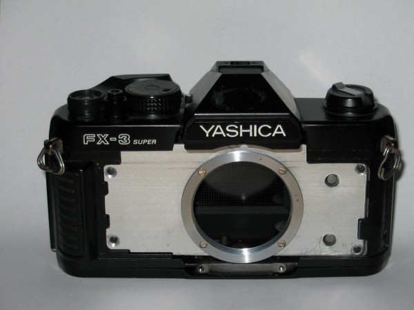

Per prima cosa ho eliminato alcuni pezzi non più utili...
 Dimensione:  49.81 KB
 Visualizzato:  File visto o scaricato 370 volta(e)

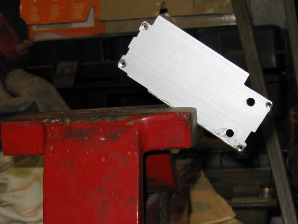

Ho costruito la placca frontale usando dell'alluminio a cui ho in seguito applicato un bocchettone filettato preso da un rottame di FED 5...
 Dimensione:  44.67 KB

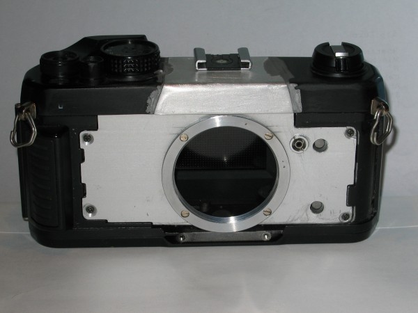

Qui si vede la placca montata, la prossima operazione è l'asportazione della parte superiore della calotta...
 Dimensione:  45.51 KB
Il box reflex asportato, si vedono i rinforzi in alluminio che ho incollato usando una potente pasta bicomponente...
 Dimensione:  42.35 KB

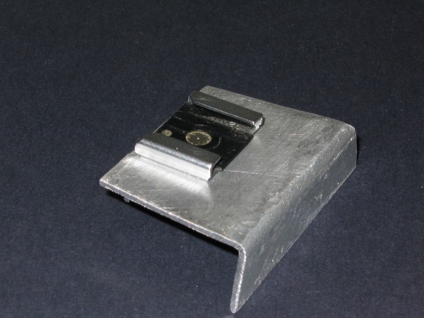

La slitta che ospiterà il mirino o, volendo, un flash (il contatto elettrico funziona ed ho aggiunto una presa flash anche sul fronte della macchina)...
 Dimensione:  56.61 KB
Slitta montata ed incollata con la solita pasta bicomponente, questo è l'ultimo passaggio "meccanico", il resto è verniciatura ed applicazione del rivestimento in finta pelle (preso da una vecchia agenda)...
 Dimensione:  43.48 KB
The End :-)
