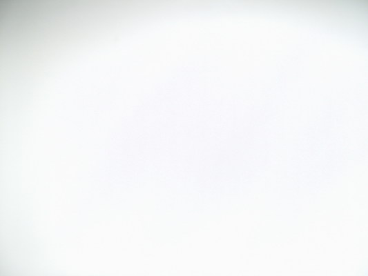

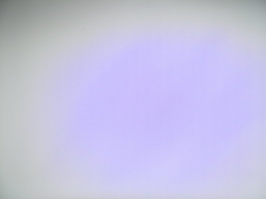

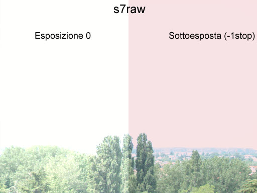

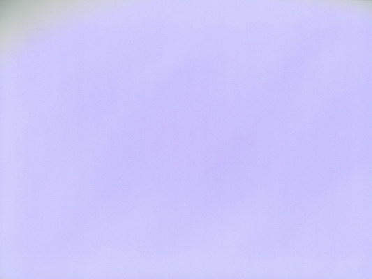

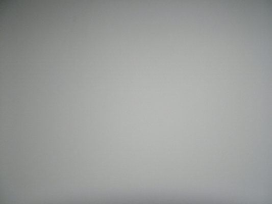

Ecco le foto, scusate sono mosse ma ero a mano libera. Ho scattato in raw e sviluppato in modi diversi:

Raffaele, dalla tua ultima prova direi che la tua macchina funziona alla perfezione!
Se vedi nell'altro 3D, quello mio sulla S7000, noterai che la foto che avevo fatto alla plafoiera veniva magenta gia abbasando di solo 1/3 di stop!

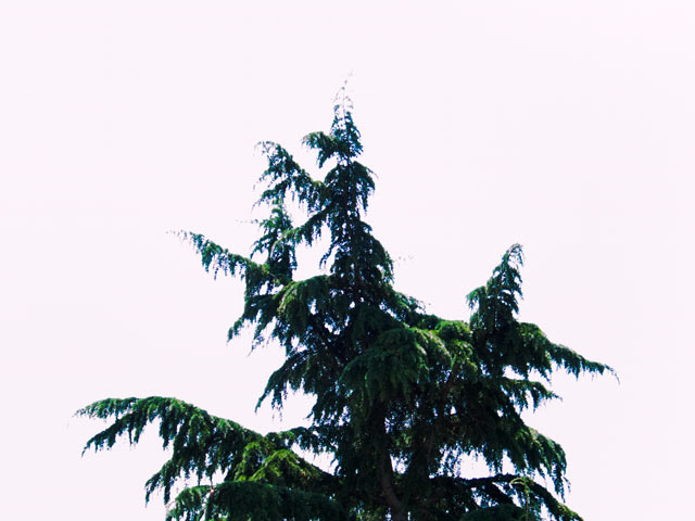

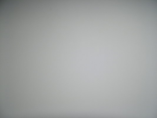

Stasera posto la mia prova... x ora ho queste fatte anche con la s5000:
ho sviluppato in raw sottoesponendo di 4 stop... cosa mi dite?

In realtà non c'è problema nella macchina, se l'area è bruciata è bruciata Very Happy, la differenza sta solo nella bontà del software utilizzato, ovvero come il programma tratta le zone bruciate.
ACR evita il rosa rendendo grigie le aree sovraesposte, il che è meglio nella maggior parte dei casi, e più naturale, s7raw e dcraw per esempio invece vanno sul rosa, anche se s7raw è migliorato proprio da quel lato in una delle ultime versioni...
La cosa è quindi indipendente dalla macchina, succede anche a me con s5500 e Nikon D70 Ops
Penso c'entri anche come il software "interpreta" un certo sensore, come ho detto con la D70 le zone bruciate mi diventano grigie, ma con altri software diventano rosa....
Finepix, la tua ultima è rosa...

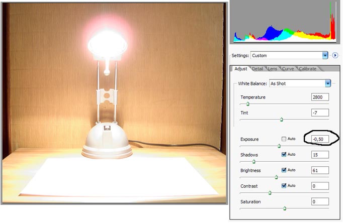

ecco il mio test, non so se lo fatto come volevi tu.
Materiali:
Lampada da scrivania con luce alogena
Foglio di carta bianco
fuji finepix 5600: M, F3.2, Iso 64, modalità AF multi, Bilanciamento bianco: auto, scatto 2 secondi.
Camera RAW 3.4 - ho cambiato solo l'esposizione:+1,+2,+3
RAW senza toccare nulla
 Dimensione:  39.4 KB
 Visualizzato:  File visto o scaricato 1947 volta(e)
esposizione:+1
 Dimensione:  39.06 KB
esposizione:+2
 Dimensione:  36.14 KB
esposizione:+3
 Dimensione:  32.44 KB

MessaggioInviato: Ven 26 Mgg, 2006 10:28 am    Oggetto: Rispondi con citazione
finepix5600 ha scritto:
p.s.: qualcuno con la s5600 potrebbe perdere 10 secondi della sua vita x vedere se gli capita anche a lui??? Lo chiedo x favore Ave
Tale implorazione mi ha sensibilizzato a tal punto che ho dovuto provare Crying or Very sad
Scherzo!! Se avrei avuto più tempo l'avrei fatto prima Wink
Ti posto due immagini che si commentano da sole.
P.S.
Che sensore ragazzi! Surprised Ho faticato per riuscire a bruciare Smile
Ad ogni stop si sottoesposizione aggiunto il bianco/bruciato assume sempre più tonalità di rosa.
 Dimensione:  71.62 KB
 Visualizzato:  File visto o scaricato 1917 volta(e)
Quì è bastato sottoesporre uno stop per vedere il rosa. A -3 diventa marrone.
 Dimensione:  50.8 KB

Credo che a sto punto l'enigma sia risolto Ok! Smile
