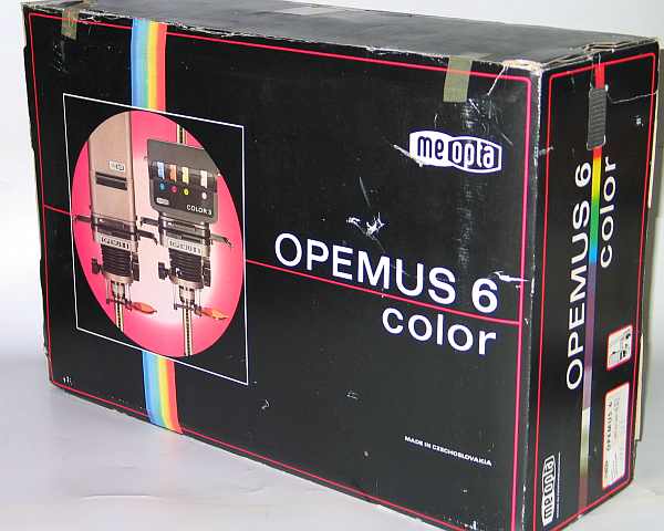

scusate, ma con questo qua sotto ce lo stampo il bn?
e, in generale, è meglio avere una testa a colori per stampare il bn?
grasie

Per stampare in BN è meglio una testa BN, che poi si possa fare bene anche con la testa colori è un'altro discorso, le caratteristiche son diverse ed anche i risultati, poi dipende anche da gusti ed abitudini personali, oltre che da cosa stampi (il tipo di negativo) e su cosa stampi (il tipo di carta usata).... Wink

grazie, sto cercando un ingranditore per bn in 24x36 e in 6x6 (così come mavieni, scusa se approfitto del tuo post) e mi hanno offerto il meopta a colori a 40-50eu dicendomi che con testa a colori stampo meglio il bn.. ecc.
dato che il venditore cercava di rifilarmelo a tutti i costi volevo sapere se con quello riesco a fare il bn (tra l'altro mi sembra un buon prezzo) o è meglio che ne cerco uno specifico per bn? conta che non ho mai stampato nulla..

Prendilo... Wink

La testa a colori per stampare il BN non è indispensabile, anzi.
L'unica utilità che ci vedo e quella di potere calibrare meglio la luce per la carta a contrasto variabile e potere fare a meno dei filtri colorati.
Inoltre il tipo di luce della testa a colori produce immgini meno contrastate della normale testa per BN dotata di condensatori.
Comunque un Opemus 6 con testa a colori a 50€ io lo prenderei al volo senza pensarci due volte, sempre che le condizioni non sia da discarica.
