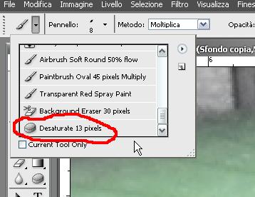

ma devo usare questo come pennello??
 Dimensione:  22.44 KB
 Visualizzato:  File visto o scaricato 1533 volta(e)

ok son riuscito,però devo passarci sopra 2000volte Rolling Eyes non c'è un modo che ripristini immediatamente il colore originale passandoci sopra una volta sola?
Bravo...ma non usare il metodo "Moltiplica" usa il metodo "Normale" con opacità al 100% e vedrai che ci sei ormai ci sei:::::
