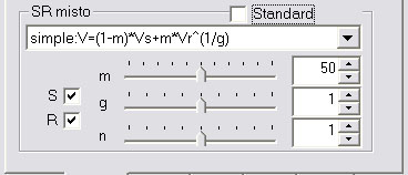

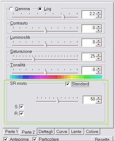

Maxfuji, apri s7raw e carica un raw della tua ottima s20 Pro, vai nella pagina "Parte 2" (dove c'è l'impostazione della gamma) e lì vedrai che ci sono dei settaggi visibili solo a chi ha il sensore tipo SR. Sempre lì, levando la spunta da "S" oppure da "R" puoi vedere cosa immagazina il sensore S e cosa quello "R". In pratica sono due foto da 3Mp amalgamate insieme, una sensibile alle alte luci e l'altra a quelle basse. Lavoraci un po' sopra e capirai la potenzialità del tuo sensore.
