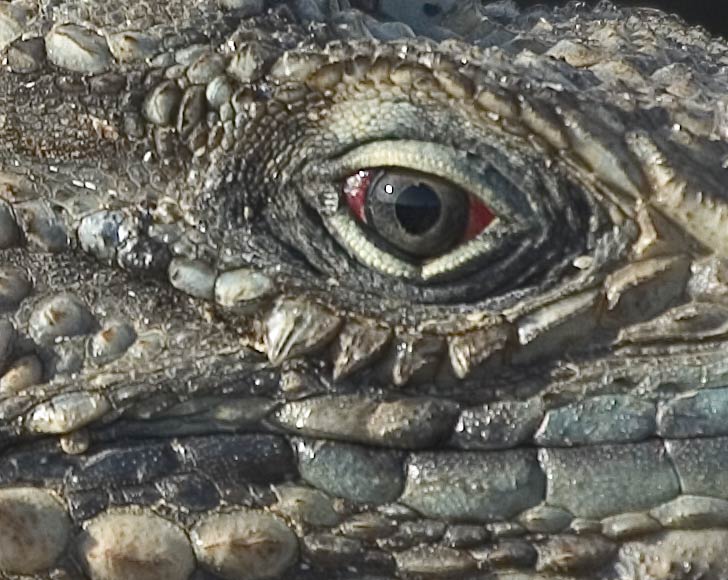

Ti allego 3 scatti fatti con il 100-400 ma con la macchina che avevo prima. La 300D.
Per me sono OK. Cosa ne dici?

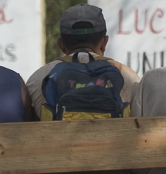

Vedere foto scattate con una 6 Mpixel a meno di 90Kb per me non ha mai avuto molto senso...
Per esempio, questo crop al 100% di una foto scattata questa estate ad un mio amico (Canon EOS 300D con EF 100-400L IS a 220mm, ISO 200, 1/800s e f9) per rientrare nel limite dei 90 Kb risulta compressa con una qualità del 43% utilizzando la funzione "Salva per Web di Photoshop CS2": come si fa a valutare un'ottica in queste situazioni?
A me comunque il tuo EF 100-400L IS, per quel poco che si può vedere, pare però un pochino "morbidoso"...
A confrontare con la tua foto dierei anche io che il mo è + "morbidoso". Boh, non so. Dovrei confrontarlo con un altro 100-400. Tieni presente che negli scatti che ho inviato ho sempre attivatao l'IS e che a te è stato fatto un primo piano in condizioni di luce che facessero risaltare la barba e, probabilmente, eri fermo. Non so. Dovrei fare uno scatto simile oppure avere un altro 100-400 da confrontare.
Ciao.

Asdoo ha scritto:
SPIDEY ha scritto:
CUT...
Ciao.
Ero su una nave che stava navigando nel Mare del Nord, avevo attivato l'IS (che trovo mostruosamente comodo perchè mi permette dei risultati che prima con il 75-300 mi sognavo) e ho fatto una foto a qualche metro di distanza, non certo un primissimo piano...

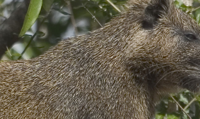

Alcuni crop a f/6.3 dal mio modesto 100-300/5.6 (non L) Canon.. Io quel 100-400L lo porterei in assistenza!
Beh, vedo una trama non gradevole e non mi paiono foto nitide come quella di Spydei.

Asdoo ha scritto:
Beh, ci mancherebbe che siano nitide come quelle di Spydei! Quello che fa riflettere è che siano più nitide delle tue.. La trama di quelle piccole è dovuta al fatto che sono state scattate a 800ISO! Very Happy Quella più grande in effetti è stata partorita con impostazioni sbagliate di C1Pro, rimedio subito.. Considera anche quant'è piccolo il viso della ragazza rispetto al fotogramma intero!
