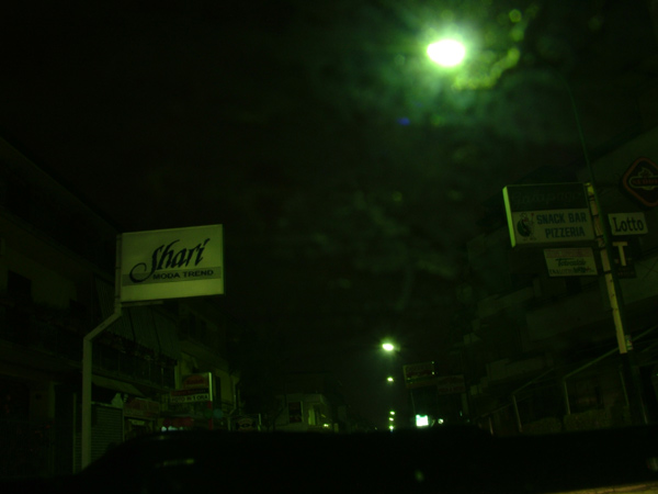

Grazie Swan, però vorrei chiederti (e possibilmente anche agli altri 7000isti...) se potete fare un piccolo test per me.
Stasera, proprio non ce la facevo a far stare la mia S7000 senza pile ed allora l'ho tirata fuori dalla borsa, ho inserito le pile e la memoria, dopo 5 giorni, e manco si è resettata... Allora ho fatto una prova per vedere se mi tirava ancora il magenta appresso... Ebbene, come il risultato lo potete osservare qui sotto. Scatto eseguito poco fa nella mia auto, appoggiando la macchina sul cruscotto, iso 200 f8 3sec.
Quindi se qualcuno può provare a fare qualche foto del genere e vedere cosa vien fuori ne sarei felicissimo....
intanto un abbraccio a tutti Ciao

Ciao Swan, grazie per la prova delle pile... Come immaginavo forse gli addetti Fuji si sono sbagliati, nel senso che la macchina senza pile per 3/4 ore non produce un reset delle impostazioni ma, probabilmente, fa solo scaricare i condensatori... Infatti anche la mia S7000 (tenuta a digiuno di pile da domenica sera a venerdì sera) non si è resettata...
Per il problema del magenta sulle alte luci noto che oltre a venir fuori con esposizioni lunghe (sopra il secondo) si manifesta anche se la macchina si usa per abbastanza tempo, tipo una mezzoretta sempre accesa.... A "freddo" invece è + difficile che con esposizioni normali (da 1/10 a 1/1000 di secondo) mi viene fuori il magenta. Boh?
Cmq aspetto con impasienza la tua prova per vedere come si comporta la tua S7000 (che tra l'altro mi pare hai acquistato nuova poco tempo fa...) rispetto alla mia....
ciao e grazie infinite per il tempo che stai dedicando a tutte ste prove! Ciao

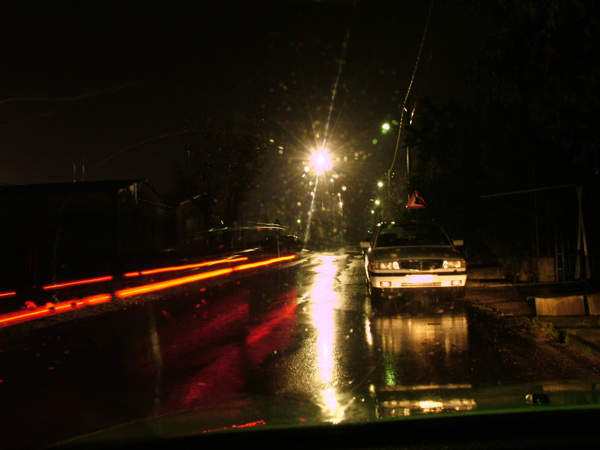

Ciao Mariolino, stasera ho fatto la prova, ma purtroppo era tardi e ho potuto scattare solo una foto in fretta e furia... mi è venuta tutta verde come puoi vedere... non so a cosa è dovuto... purtroppo ho potuto prendere solo questa inquadratura perché nelle stradine più isolate i lampioni erano rossi... quelli antinebbia... sinceramente mi sono preoccupato per i colori di questa foto e ho rifatto un'altra foto in casa per vedere se ad un tratto la macchina era impazzita, (cmq l'ho comprata solo un mese e mezzo fa...) tenendo cmq l'esposizione alta, però fortunatamente le foto sono venute normali... in queste sere cercherò una situazione ancora più simile alla tua, in modo da vedere di risolvere questo problema più precisamente....
 Dimensione:  62.88 KB
 Visualizzato:  File visto o scaricato 2162 volta(e)
Ciao Swan, grazie per la prova! Da quello che vedo io la tua non produce bruciature magenta, almeno non come la mia... Insomma, la luce del lampione è bruciata ma è + simile a bianco che al magenta... Vedi la mia foto, sia il lampione che la luce riflessa dall'asfalto bagnato sono magenta... Triste Crying or Very sad
Cmq se fai qualche altra prova mi farai felice, semmai in RAW scatta in anche pieno giorno come ho fatto io (vedi foto del bimbo ed il nonno...) e cerca qualche parte bianca bruciata...
Ciao e grazie 1000!
