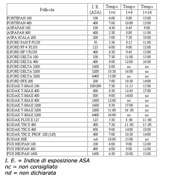

ok, risolto mi hanno inviato la tabella completa da fotomatica, se volete la pubblico, magari può servire a qualcuno
ciao e grazie ancora

a me interessa molto la tabella, puoi pubblicarla?

MessaggioInviato: Gio 09 Feb, 2006 11:59 am    Oggetto: Rispondi con citazione
ok, ecco la tabella
Tempi di sviluppo in minuti a 20° C
 Dimensione:  71.19 KB
 Visualizzato:  File visto o scaricato 1018 volta(e)

Grazie!
