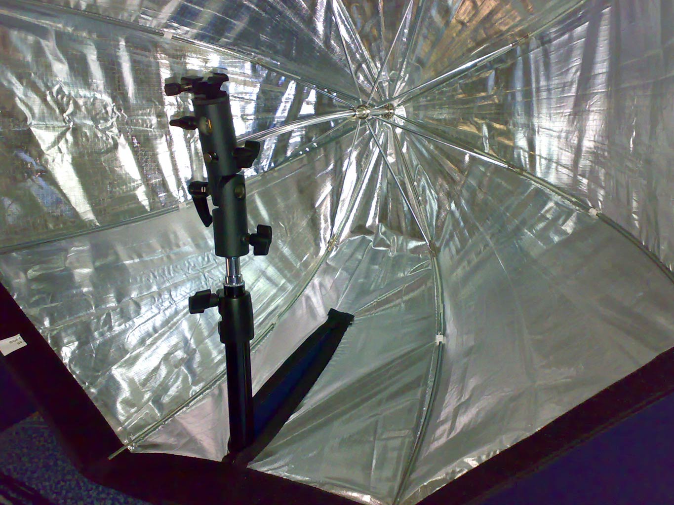

O sono scemo io o qui c'è qualquadra che non cosa Mah
Phottix Easy up octa softbox II
Non si riesce a inclinare verso il basso, se provo a forzare tiro via cerniera! E' normale o sono scemo io? Vabbé che non ho mai usato 'sti affari, però non mi aspettavo queste difficoltà! Mah
p.s.: ci sono riuscito, bisogna far passare l'asta fino a oltre la metà. Comunque il flash non sparerà al centro, ma ben oltre. Non ci siamo

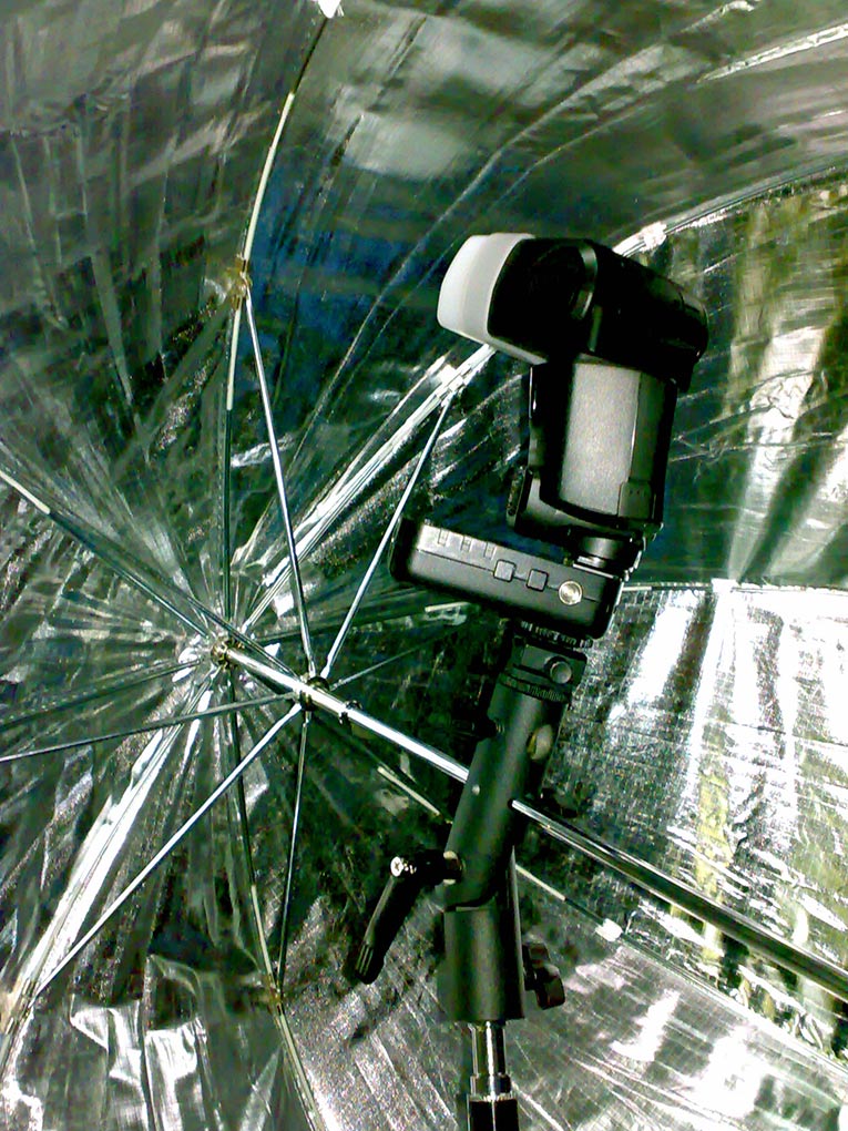

MessaggioInviato: Sab 21 Mgg, 2016 5:31 pm    Oggetto: Rispondi con citazione
Sotto il flash è posizionato il trigger yongnuo yn622c, come vedete il flash non sparerà al centro, ma ben oltre! Mi arrabbio?
