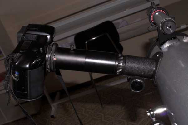

Ciao scusa non avevo stisto questa discussione.
Il mio problema è la messa a fuoco e il rumore.
Le foto vengono sfocate scure, le ho tutte cancellate appena ne ho la possibilità te le invio.
Ti invio le foto dell'adattatore che ho, mi mandaresti una foto di come tu attacchi la macchina fotografica al telescopio.
Le ho provate tutte, ho accorciato la prolunga ho messo la lente barlow per distanziare il punto di messa a fuoco ma niente.
Ho trovato il seguente adattatore su ebay http://cgi.ebay.it/ws/eBayISAPI.dll?ViewItem&item=7603253055&rd=1&sspagename=STRK%3AMEWA%3AIT&rd=1 , secondo te potrebbe funzionare con le ottiche della fotocamera, il venditore ha detto di si basta aggiungere un anello a vite da 55mm, ma io non capisco come la fotocamera possa mettere a fuoco l'immagine dell'oculare ad una distanza così ravvicinata, forse con la macro e i tubi di prolunga?
Mi daresti un consilgio

Adesso vedo la foto Ok!
mamma mia quanto è lungo quell'affare, penso che avrai parecchi problemi a farlo funzionare.
Di dove sei? se sei lombardo ci possiamo beccare una sera.
Per fare fotografia a fuoco diretto uso un adattatore tmount -> eos che monto direttamente sul focheggiatore del telescopio.
Da quello che vedo tu stai usando un adattatore per fare proiezione oculare, ossia fai proiettare l'immagine uscente dal telescopio sull'oculare per allungarne la focale. Per utilizzarlo e vedere l'immagine a fuoco devi metterci dentro un oculare (possibilmente decente). Per fare proiezione oculare ho comprato un baader ortoscopico da 9mm di focale: 85€ ben spesi.
E' una tecnica che si usa per fare fotografia ai pianeti e ad altri oggetti molto piccoli, ma non conviene sui telescopi newton per via della loro scarsa nitidezza.
Che telescopio stai usando? ha un'estrazione del fuco sufficiente a fare fotografia a fuoco diretto? se è un synta 130/900 (molto diffuso e sempre rimarchiato visto che non vende direttamente) devi accorciare il tubo o avvicinare lo specchio primario al secondari.
Per fotografare con l'obbiettivo l'oculare (fotografia afocale) devi mettere a fuoco usando gli occhi e gli eventuali occhiali, e poi fotografare dentro l'oculare mettendo a fuoco all'infinito; per questo motivo si chiama afocale.
Questo è l'unico sistema possibile per fotografare con le compatte, mentre è quasi impossibile utilizzarlo con le reflex per via del peso.
Se hai dubbi, e penso che ne avrai, chiedi pure.
Per il problema del rumore non posso dirti nulla senza vedere le foto.
Cmq le km al pari delle nikon hanno un pattern di rumore molto brutto.

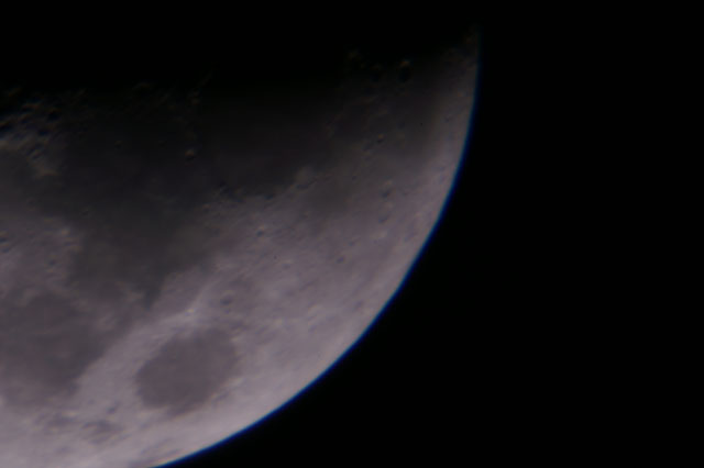

Ecco una foto fatta questa sera, 1/4 sec iso 100.

come l'hai realizzata? con quale macchina? con che ottica? con che tecnica? E' un crop?
Nel caso lo fosse sembra semplicemente che l'ottica con cui è stata scattata sia scarsa: tonnellate di aberrazioni: però non mi sembra fuori fuoco, né con troppo rumore.
Nel caso non sia un crop per dirti qualcosa dovrei avere più informazioni e magari vedere un crop.

Che cos'è un crop?
Ho usato un telescopio newton,la foto l'ho fatta con la tecnica del fuoco diretto con la la lente barlow per allungare l'adattatore per la konica minolta 5d, altrimenti non riuscivo a mettere a fuoco con il fuocheggiatore.

ok, meglio lasciar perdere le barlow con i newton, specie quelle non apo come quella che hai usato tu: fanno solo danni all'immagine.
La foto probabilmente fa schifo proprio per colpa della barlow.
Per il fatto che il telescopio (mi dici quale è? dal tipo di immagine prodotta penso che sia un synta 130/900 marchiato dalle varie celestron, orion, skywatcher, ....) non ha un estrazione del fuco sufficiente si possono fare tante cose: dal tagliare il tubo, al modificare il focheggiatore, al inserire uno spessore nella cella del primario. Ti consiglio quest'ultima perché è totalmente reversibile: basta comprare viti più lunghe.
Fare un crop vuole dire tagliare un pezzo dell'immagine per mostrare un dettaglio al 100% della dimensione reale.
Per iniziare ti consiglio di fare fotografia in parallelo, con il 70-300 a 300mm (so che è un pò sola, ma va bene per iniziare) montati al di sopra del telescopio; mi sembra che la eq2 (usi una eq2 come montatura?) abbia la possibilità di montare la camera sopra il tubo, oppure puoi smontare il tubo e mettere la camera al suo posto.
In questo modo semplifichi la messa a fuoco (focale più corta e quindi più pdc) e se non usi il telescopio hai meno problemi di masse eccentriche.
