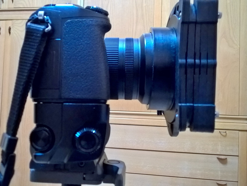

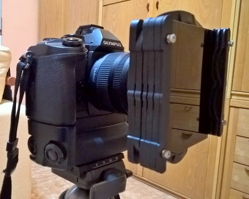

La distanza dall'obiettivo è questa:

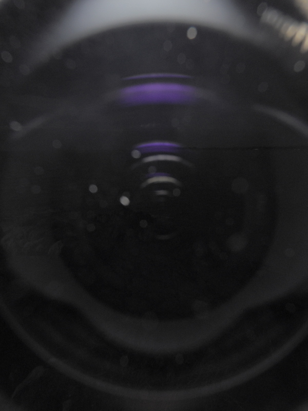

Il risultato è questo:

direi che devi andare a caccia di tutti i punti da cui può infiltrarsi la uce, con un filtro così scuro probabilmente basta poco perché la luce diretta che filtra basti a esporre il fotogramma...
Armarsi di nastro isolante nero e pazienza Wink

Proverò stasera isolando con del nastro i lati del portafiltro... non vorrei che serve un portafiltro apposito per questo.

Hai messo le guarnizioni sulle lastre?

Mi sa di no, stasera controllo.

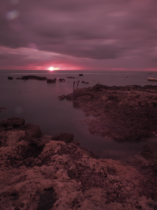

Sempre tornando sull'argomento Smile si presenta un altro problema: i scatti presentano taaaaaanto flare, cosa che non succedeva con il filtro a vite della hoya... dipende dal filtro o sempre dal portafiltro??

Eh, come prima, vediamo degli esempi, così è difficile giudicare...comunque ho riscontrato che i filtri a lastra tendono a "flarare" di più, la superficie esposta è inevitabilmente maggiore

Ok, chiaramente la posto "as it is":

A me sembrano tanto macchie da polvere/sabbia/goccioline, lente frontale e filtro erano perfettamente puliti?

Più che altro quella dominante è alquanto anomala. Spero hai solo cannato il wb e non è introdotta dal filtro!

sul 7-14 la cosa migliore sarebbe metterlo dietro il filtro (anche se non so dirti come)

In questo caso è il Leica 14-50, ma lo stesso effetto lo vedo sul 7-14; stasera do un apulita al filtro e mi faccio e vedo.
@Mauro: puo darsi che abbia cannato il wb, più che altro quello che no mi spiego da LV, è l'immagine scura... ma un mirino digitale non dovrebbe compensare?

No non riesce a compensare così tanto. Con gli nd, almeno con il 1000, non si può far affidamento al mirino e all' istogramma ma bisogna affidarsi al buon vecchio esposimetro.
