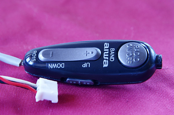

saga_75 ha scritto:
Ho usato un vecchio cavo che collega il cd rom alla scheda audio del computer e un vecchio caricabatteria del cellulare per macchina
Va bene per il cavo del cd rom, ma così è tutta... un'altra musica!!! LOL

dai spiegaci cosa azionano i vari pulsanti....
Dynax 700Si + SONY ALPHA 700 // 50mm 1.7 // AF DT 17-35mm 2.8-4.0 // AF 28-85mm 3.5-4.5 // 70-210mm 4.0 // Flash Sigma EF 500 DG Super // Flash Minolta HS 3600D // X's Drive II //
http://s20.photobucket.com/albums/b201/GattoBros/?start=0
Digitar
Iscritto: 05 Gen 2006
Messaggi: 124
Località: Perugia
MessaggioInviato: Dom 05 Feb, 2006 4:08 pm    Oggetto: Rispondi con citazione
Il pulsante "up" (+) aziona la messa a fuoco automatica.
Il pulsante "radio on/of" aziona la funzione di scatto.
I due tasti si possono azionare anche solo con il pollice poiché il "filocomando" è piccolissimo!
Devo cercare di collegare la funzione di scatto anche all'interruttore che si vede in basso; in questa maniera potrei scattare in bulb con pose lunghe (magari di uno o due minuti o più) senza la necessità tenere premuto il tasto "radio on/of" per tutta la durata dell'esposizione. Questione di ore!
L'ingrediente segreto, però, è il fratello della mia fidanzata che, munito di tester, ha perso tutta questa mattina per saldare i contatti interni!
Infine, un grazie di cuore a tutti gli amici del forum che mi hanno permesso di risparmiare almeno 50 euro. Siete grandi!!! Wink

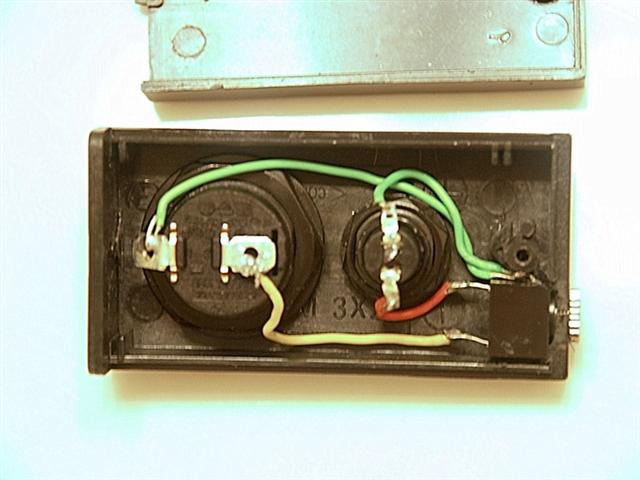

allora scienziati datemi una mano Ops
ho il cavetto audio del pc (filo rosso, filo bianco e filo nero) a cui ho modificato l'attacco che entra perfettamente nello slot della macchina fotografica.
ora mi avanzano 3 fili Very Happy
sui 2 interruttori collego ad uno quello bianco e all'altro interrutore quello rosso....
E QUELLO NERO?????????? che ci faccio? lo splitto e lo collego a tutti e due? oppure ad uno solo?
fatemi vedere le saldature che avete fatto ai vostri accrocchi Very Happy Very Happy
ciaociao Ok!

comunque ho bisogno di un paio di foto per vedere le saldature.
se le faccio così vanno bene?
