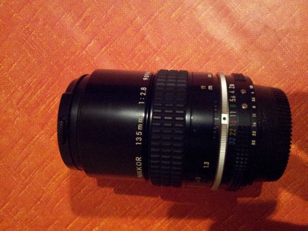

Ancora nessuna (buona) offerta per la FE2... intanto ho messo le mani su un bel Nikon AI 135 f2.8 (per 60€... wow). Mi dareste la conferma che è AI e non AI-S (o altre versioni)?
Sulla D90 mi funziona bene (tutto in manuale). Su una FE2 mantengo l'esposizione automatica?

E' un AI e si vede principalmente dai numeri piccoli delle aperture che sono tutti bianchi.
In AIs, l'apertura più piccola, (numero più grande), è colorato.
Gli AI sono compatibili con le FE-FE2
A questa lente sono stati tolte le "orecchiette" di metallo, ma si nota che hanno lasciato le viti al loro posto.
Quelle orecchiette servivano per le macchine "pre AI" e non interessano alle FM-FE e successive.
