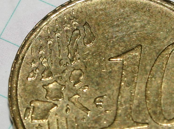

ecco un pezzo di 10cent appena fotografati
(una parte è un po' sfocata, lo ammetto: non ero perfettamente verticale)
mi pare che come ingrandimento siamo li
pezzo di macro 10cents
 Dimensione:  77.71 KB
 Visualizzato:  File visto o scaricato 1615 volta(e)

MessaggioInviato: Dom 20 Giu, 2004 10:32 pm    Oggetto: Rispondi con citazione
fatta con il 18-55???
LE MIE FOTOGRAFIE|| 300D +18-55F3.5-5.6 ef-s + 50mm F1.8 II |
Paolo
Iscritto: 07 Gen 2004
Messaggi: 1557
Località: ITA/NOR
MessaggioInviato: Dom 20 Giu, 2004 10:36 pm    Oggetto: Rispondi con citazione
si, certo.
per adesso ho solo quello Very Happy
(è un crop 100% comunque.
immagino che anche le immagini "pari" postate del 50 sigma siano crop 100%, altrimenti in effetti non c'è paragone)

MessaggioInviato: Dom 20 Giu, 2004 11:00 pm    Oggetto: Rispondi con citazione
Izutsu ha scritto:
Sta di fatto che il 50 macro di sigma mette a fuoco a 18cm mentre il canon a 28... mi pare che i dati siano dati... mi pare pure che il macro sigma faccia 1:1 mentre il canon se lo sogna... infatti non porta nemmeno la scritta macro come fanno tanti zoom che arrivano a 1:2 (che sarebbe cmq meno di 1:1 del sigma...)
Insomma, va bene, non sarà un'ottica da 2500 euro ma da qui a dire che col 18-55 si fanno le stesse cose...
beh se fai due conti ingrandisce piu di 1:2
(per fare 1:2 sarebbe dovuto essere un 50mm e mettere a fuoco a 36cm, o sbaglio?
mentre invece è un 55, e mette a fuoco a 28cm)
dovrebbe avere un rapporto tipo 1:1.5, ma non sto a fare i conti.
non è la stessa cosa, ma non mi sembra poi tanto peggio....
come apertura, sicuramente. ma quella è una cosa congenita del 18-55 Very Happy
(ps: per come lo userei io, col sigma 50macro ci farei le stesse cose: come vedi l'ingrandimento non è poi tanto inferiore.
perchè non te ne prendi uno anche tu? Very Happy
sai si, che si puo' adattare ai corpi EOS non EF-S?)
300D, SMC 15/3.5, Elmarit 19/2.8, Distagon 28/2.8, Planar 50/1.4, Planar 85/1.4, Vario-Sonnar 28-85/3.3 ,Macro-Elmar 100/4 Bellows, EF 70-200/4L, Prakticar 500/5.6

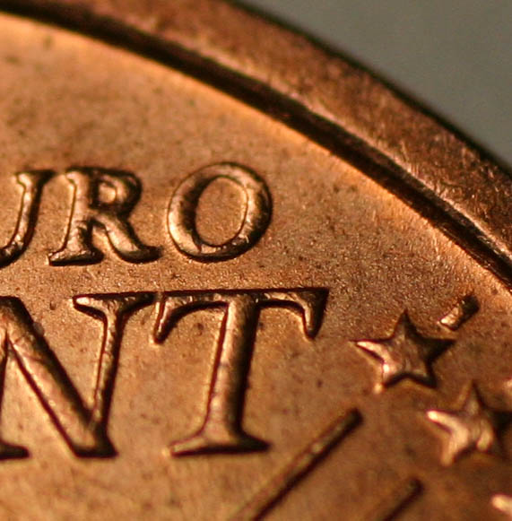

MessaggioInviato: Dom 20 Giu, 2004 11:15 pm    Oggetto: Rispondi con citazione
5 cent
 Dimensione:  86.16 KB
 Visualizzato:  File visto o scaricato 1586 volta(e)

MessaggioInviato: Dom 20 Giu, 2004 11:59 pm    Oggetto: Rispondi con citazione
E te credi che se ingrandisse 1:1,5 canon non lo scriverebbe macro sul barilotto? La foto di cyano dei 5cent poi mi pare abbastanza esplicativa...
Poi spiegami come fai i conti, se il sigma a 50mm mette a fuoco a 18cm ingrandisce 1:1 come può il canon 55mm da 28cm fare 1:1,5? Conta anche il tiraggio eh... addirittura il canon è EF-S, più vicino ancora al piano sensore (minore tiraggio)...

L'ingrandimento è decisamente inferiore... per non parlare della nitidezza, dei 2 stop buoni di luminosità in più... scherzi? Non c'è paragone...
Che me ne faccio del 18-55? Mica ho una 300D... A parte che ho il 18-50 sigma che ha le stesse caratteristiche...

MessaggioInviato: Lun 21 Giu, 2004 12:02 pm    Oggetto: Rispondi con citazione
beh in effetti l'ingrandimento è decisamente maggiore (a occhio direi il doppio). scusatemi, pensavo che il 18-55 arrivasse a quegli ingrandimenti..
