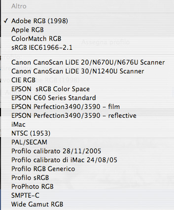

Ringrazio Pdepon e Setu per la risposta. Smile
Ora solo una domanda sul profilo colore dopo la scansione: quale, tra questi? (vedete immagine allegata). Preciso che non le devo stampare, ma solo vedere a monitor LCD del mio iMac G4.
Grazie a tutti.

per le scansioni userei quello dello scanner, facendo fare a photoshop l'eventuale conversione.
Se il driver dello scanner supporta nativamente spazi colori estesi usa pure quelli, ma sugli lcd i colori ti sembreranno slavati.
