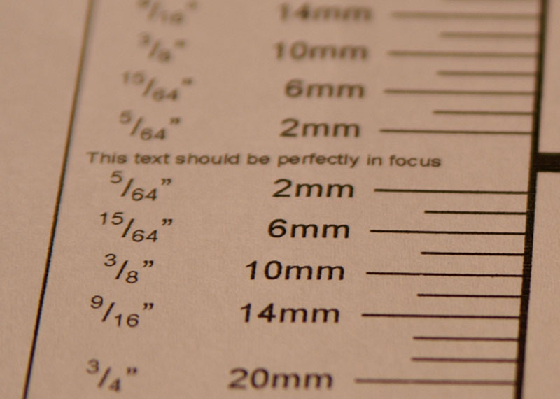

tanto per vedere se ho fatto bene il test...................
questo dovrebbe essere un esempio di backfocus????????
un crop
FG

Devi usare meno pdc possibile, ti faccio vedere una delle mie tante prove...
75mm f/2.8 1/20s

Ho riscontrato che i problemi legati a macchine che presentano difetti di backfocus o frontfocus sono quelle che provengono da una selezione di macchine di 2° scelta( purtroppo esiste!!) .
Facendo parte di un club dove siamo in 7 ad avere questa fotocamera di cui 4 ufficiali acquistate a pieno prezzo 2 in offerta da riv. italiani ed 1 online dal mercato tedesco quelli acquistati per altre vie non ufficiali presentano difetti, di cui le prime 2 anche se lievi di backfocus e quella germanica di fronfocus, prove effettuate con il medesimo obiettivo 75mm f2,8 cavalletto ed angolazione rispetto al piano orrizzontale a 45° Cool

sicuro di aver fatto il test correttamente??? hai verificato l'esatta angolazione della macchina?

Il problema non dipende tanto dall'apertura ma dalla profondità di campo. Nel mio caso avevo 1cm di front focus su una pdc di 2cm, sinceramente non so se il problema è direttametne proporzionale alla profondità di campo ma se fosse così potresti tranquillamente avere problemi anche ad aperture più chiuse... in generale tutte le volte che cercherai di avere una pdc "precisa" in modo da staccare il soggetto dal contesto questa si sposterà lasciando alcune parti sfuocate.
Se poi il cm di errore rimane sempre uguale o poco più, allora le cose cambiano...
Nel tuo caso non devi per forza pensare al bicchiere mezzo vuoto... probabilmente non hai questo difetto sulla tua macchina Wink

In questi giorni mi sta per arrivare la 7D e questo thrad mi ha messo una pulce nell'orecchio.
Ma questo spostamento del fuoco si presenta sempre nello stesso modo? O in una foto ho back e in un'altra avant?
Da come ho capito io dovrebbe essere un errore sistematico, cioè la messa a fuoco dovrebbe essere sempre un po' avanti o sempre un po' più indietro, è giusto quello che sto dicendo?

Si è così o front o back.
Inizialmente avevo riscontrato un problema di back focus ma solo perchè usavo un cavalletto non adatto. Mentre mettovo a fuoco la macchina si spostava, poi al momento dello scatto (usavo l'autoscatto) quando non c'era più la pressione del dito la macchina si rialzava e quindi sballava la messa a fuoco...
Cmq questi problemi via via sono stati risolti, se non sbaglio solo nelle prime 7D questo difetto era quasi sistematico.

Ciao.. ho fatto una mezza prova con la mia Dynax 5D
ho usato un 70-210/f4 e ho visto il problema dovrei avere quasi un centimetro di front-focus.
Siccome il test potrebbe non essere fatto proprio bene, e siccome il cavalletto poco buono che ho si è rotto, cercherò di rimediare un altro cavalletto per fare il test come si deve.
Tra l'altro ho provato a mano libera a fare il test con l'obiettivo del kit (18-70) ma non si riesce a vedere molto perchè con f3.5 a 18 o f5.6 a 70 la profondità di campo è troppa.
Può dipendere dal obiettivo?
Penso di no, vero? Cioè se vedo a fuoco nel mirino l'obiettivo mette a fuoco correttamente.
La colpa dovrebbe essere del sensore disallineato rispetto allo specchio, vero?
