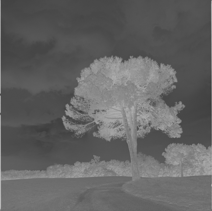

Breve aggiornamento:
esco ora dalla c.o.....una prima occhiata al negativo mi fan ben sperare Very Happy
L'albero presenta dettagli ben visibili su tutta la superficie.
Il cielo si presenta anch'esso tutto leggibile senza aree particolarmente dense che facciano temere alte luci bucate.
C'e solo da capire quanto il grigio abbia preso il sopravvento Very Happy, tenuto conto che la giornata era piuttosto grigia di suo.
Appena possibile vi allego la scansione del negativo, anche se sarebbe preferibile la scansione della stampa, ma non mancherò di postare anche quella.
A presto
diegocampanelli.eu

Che combinazione hai usato?
diego campanelli
Iscritto: 15 Apr 2009
Messaggi: 4713
MessaggioInviato: Lun 03 Giu, 2013 11:14 am    Oggetto: Rispondi con citazione
Quella che mi hai suggerito:
Rodinal 1+50 9,5 min a 20 °C
primo minuto ribaltamenti continui non troppo energici
poi 10 sec ogni min. successivo.
Volevo allegare la scansione del negativo ma giusto stamattina mi ha mollato lo scanner Trattieniti Trattieniti, credo il trasformatore, se ne riparlerà tra qualche giorno.

Per completare la discussione allego la scansione di uno dei negativi.
Il contrasto non è particolarmente vispo, direi molto coerente alle condizioni di illuminazione sulla scena.

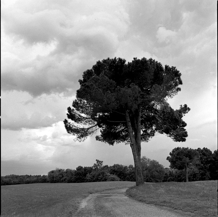

Ho provato un'interpretazione

Ho fatto anch'io qualche prova restando un po' più leggero sui neri.
In ogni caso non è un gran foto, non credo di metterla in stampa.
E' stato comunque istruttivo, e ti ringrazio ancora per l'interesse dimostrato.
ciao Smile
sto per aprire una nuova discussione sull'utilità del prelavaggio mi piacerebbe conoscere anche il tuo parere.
diegocampanelli.eu

In linea di massima, per il risultato che volevi ottenere, sarebbe stato comodo un filtro rosso o arancio in fase di ripresa.
Con Gimp ho avuto difficoltà a caricare le nubi, ma devo ammettere che non ci sono stato tutto il pomeriggio.
Forse con Photoshop avrei fatto velocemente.

Ho fatto qualche prova di stampa e il risultato non è molto distante dalla tua proposta.
La nuvole fanno fatica ad uscire, anche in stampa e il rischio è quello di chiudere troppo la chioma dell'albero.
Potrei tentare una schermatura sulle zone più scure ma non è particolarmente semplice e credo non ne valga la pena.
diegocampanelli.eu

No, infatti, la scena andava ripresa bloccando il blu con un filtro, forse meglio arancio o giallo per non bloccare anche il verde dell'erba o del fogliame.

Con il filtro giallo avresti aperto l'albero ma alzato il tono del prato che sarebbe diventato uguale alla strada (pocomale... si sarebbe bruciato facilmente). Il filtro arancio avrebbe abbassato il fogliame e il prato chiudendo contemporaneamente ancora di più le ombre. Il difetto però sta in una generale sottoesposizione che non permette di andare a trovare nulla nelle ombre. Il rivelatore non fa miracoli se l'esposizione non è sufficiente.

Alex un filtro arancione l'ho utilizzato, ma ti garantisco che la differenza è minima.
Il cielo non era blu, ne azzurro, era proprio grigio e bianco quindi, correggimi se sbaglio il filtro arancione avrebbe fatto poco per questo aspetto.
Inoltre, utilizzo un cokin a lastrina non particolarmente denso....e credo che anche questo non deponga a favore.
Immagino che la tua esperienza sia molto maggiore della mia e ti faccio una domanda secca...."è proprio da scellerati utilizzare un filtro di fascia medio medio-bassa su un distagon 50 mm hasselblad? meglio senza?
grazie per l'interesse
Paolo
tenuto conto che stiamo osservando una scansione, ma la vedi così sottoesposta per l'effetto che volevo ottenere??
A me sembra che manchi di contrasto generale.
Aumentando, diciamo di uno stop l'esposizione, cosa avrei ottenuto..in linea teorica...???
Ancora più chiaro il cielo al punto che avrei perso il movimento grigio delle nuvole, più dettaglio sull'albero, che cmq anche così non mi sembra malaccio.
Se hai voglia, e tenuto conto di tutti i limiti che una discussione fatta on line porta con se, prova a spiegarmi, almeno a livello teorico, perchè sarebbe stato opportuno spvraesporre ancora un pò
grazie anche a te per la pazienza , immagino siano argomenti triti e ritriti

Non bisogna mai sottovalutare i risultato di un filtro basandosi sui propri occhi. I nostri occhi sono addomesticati dal cervello che vede ciò che vuole. La luce della scena era estremamente fredda (azzurra) tipica del cielo coperto. In queste situazioni il filtro arancio rende tantissimo... troppo.
Sulla qualità del filtro ne possiamo parlare per ore ma non è argomento della discussione... certo che il Distagon50 con un plasticotto davanti un po' mi muove le viscere; ma non soffermiamoci sulla qualità (che viene dopo) soffermiamoci sul colore.
Non si tratta di aumentare uno stop ma di voler far uscire ciò che pensiamo di volere su carta. Hai ragione quando dici che è una scansione ma io sto guardando quella, se avessi il negativo in mano magari parlerei diversamente.... ma osserviamo la scansione.
In una foto le zone con mancanza d'informazione devo essere zone d'importanza marginale. Se osservi la foto la mancanza d'informazione è localizzata la centro del soggetto. Dentro l'albero c'è un buco nero. Per certi aspetti può essere positivo ma per altri negativo. Da come la vedo io quel buco nero toglie coerenza allo scatto; c'è una gran luce diffusa che arriva ovunque eccetto dentro all'albero. Penso che questo concorra (in parte) a non appagare la visione.
Se aumentavi l'esposizione scavavi nell'albero e diminuendo il tempo di sviluppo salvavi il cielo.
Con un filtro giallo 8 (K2) comunque il cielo non lo avresti perso.... anche sulla carta deve rimanere coerente.... magari bastava calcarlo un po' con una facile bruciatura (intorno agli alberi si brucia non facilità).

Non potevi essere più chiaro, grazie mille.
Non avrei mai pensato che con un cielo coperto un filtro arancio potesse essere così utile, eppure quello che dici non fa una piega.
Comincio a pensare che sia un po' leggerino il mio filtro, provo a leggermi qualcosa in più al riguardo.
Si quel buco nero nella chioma dell'albero proprio non ci sta.
Probabilmente la foto è nata sbagliata nella mia testa, inutile sperare di recuperare dopo.
Sto leggendo "il negativo"!!!
diegocampanelli.eu

Tieni però presente che le ombre sono Sempre fredde, quindi un filtro di contrasto caldo tande a chiuderle.... occorre trovare la giusta via.
Era esattamente a questo che pensavo quando ho parlato del filtro.
Poiché la dominante delle ombre è azzurra, bloccandola dovrei ottenere l'effetto di sottoesporla, quindi avere nuvole più nere (cariche, per come vedo la foto nella mia testa).
L'esposimetro l'avrebbe viste sottoesposte a causa del filtro, indicandomi un'esposizione maggiore o leggermente maggiore, che avrebbe aggiustato l'albero e salvato capra e cavoli.
Poi, magari avrei preso una cantonata pazzesca, però io avrei fatto questo tentativo.
La qualità dei filtri è fondamentale, è come prendere una Ferrari e metterci le gomme ricoperte, secondo te che prestazioni dovrò aspettarmi?
