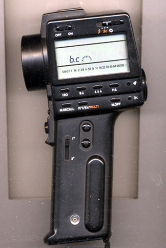

efke25 ha scritto:
Che nominalmente è 8, ma l'esposimetro della macchina fa vedere che è 11 o quasi
Caspita!!!
Da 8 a 11 mica è poco!!! Argh!
Venerdì mi hanno assicurato arriva il mio SAMYANG 500mm f/6.3 verificherò "Immediatamente" l'affidabilità del f: "nominale" col mio Dualspotmeter appena riparato ... grazie della info!!! A tutti e due amici!!! Merimange ed efke25 Ok!

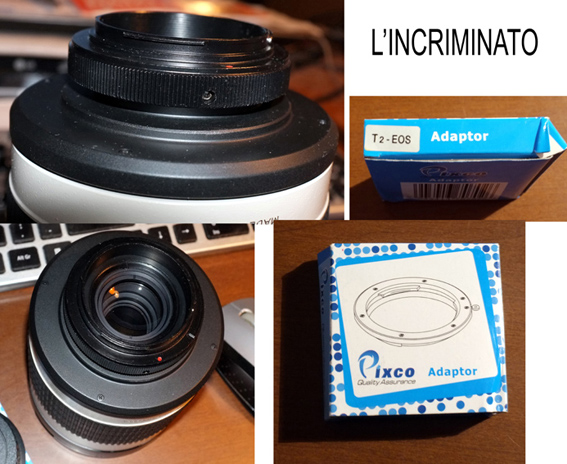

Ciao rieccomi col primo problema Mandrillo LOL
E' arrivato il SAMYANG 500mm f/6.3, l'ho montato con il (T2 anello adattatore per canon eos) sulla mia Canon 1DSMKII ora
Messa in manuale ho selezionato 1/500 sec il diaframma è f:6.3 di questa lente (o specchi come meglio sarebbe definirla)
scatto e mi da Error
Argh! Cosa sbaglio???
Grazie a chi mi vorrà aiutare mentre cerco un manuale d'uso dell'obiettivo visto che nella scatola non c'era...

bella domanda, ma l'anello ha il chip? hai già provato ottiche con chip? proca a scattare solo con l'anello senza ottica, guarda se urta lo specchio
"RICORDA, C' E`SEMPRE QUALCOSA DIETRO!!!" disse colui il quale aveva il c..o conformato a tromba di grammofono.

Probabilmente l'anello non è compatibile con la 1d, prova a vedere se puoi limarlo dietro la parte che sporge nel corpo macchina in modo da non andare oltre il bocchettone come sporgenza
Grazie!!
E meno male che al fornitore gli avevo esplicitamente richiesto di confermarmi se sarebbe andato bene l'attacco T2 anche sulla 1DSMKII e mi aveva assicurato che andava benissimo Diabolico
franco LOL
PS prima di limare scrivo al fornitore una bella email Diabolico

Nel caso dovessi limare, procurati in ferramenta o in un colorificio un foglio di carta vetrata fine, tipo 400 o 800, la metti su di un piano liscio tipo marmo o top della cucina e ci sfreghi sopra l'anello in un solo verso e con una pressione leggera. Si assottiglierà pian piano, tolto 1 mm prova come va

MessaggioInviato: Ven 07 Dic, 2012 2:20 pm    Oggetto: Rispondi con citazione
michelino ha scritto:
La 1ds mk2 dovrebbe avere un menù ignorante in materia, ma è una amcchina che non conosco e tuttavia una frugatina nei menù non guasta. Ma nessuno ha la 1ds mk2 e può confermare questo problema?
@franco, cha anelli ti hanno dato, solo per Canon?
Confermo (come puoi vedere tu stesso) un solo anello!franco Ok!

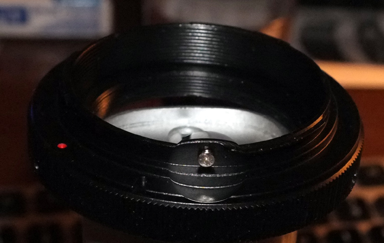

Ho rismontato il tutto e ho individuato sta vitina che non mi convince (sporge)
stò disperatamente cercando un cacciavitino da orologiaio (ne ho una ventina e quando cerchi quello giusto non c'è mai Ok! )
e appena lo trovo vorrei provare ad avvitarla
Cosa ne pensi???
franco

No!!! Non ci siamo
ERA MOLLE ma non è quella il problema, trovato il giravite l'ho avvitata stretta ed il problema è rimasto....
Mi sà che l'unica è abbassare il tutto come consigli tu!! Ok!
L'avrei già fatto se non fosse che voglio aspettare (almeno ancora per 15 minuti) la risposta del fornitore LOL
