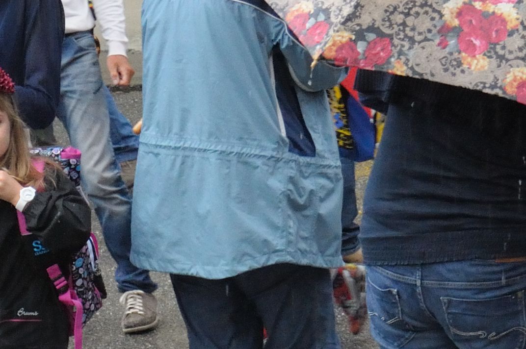

Vi posto un'altra immagine.
La foto originale di dimensioni 4288x2848 è stata scattata a ISO 2000, F 6,3, 1/630sec, 35mm, alle ore 12.30 di una giornata piuttosto buia (pioveva).
Dall'originale, in p.p. ho ritagliato un "crop" di dimensioni 2162x1463 (quindi circa 1/4 dell'originale), ho applicato maschera contrasto (valore 4 su scala da 1 a 10) non ho modificato l'esposizione, ho portato in stampa (19x13cm) e dalla stampa si vedeva chiaramente il rumore.
Vi allego un "crop" sempre dell'originale e senza modifiche sull'esposizione, questa volta di dimensioni ancora più ridotte rispetto a quello portato in stampa (per meglio vedere il rumore - dimensioni 1072x712 quindi circa 1/16 dell'originale) - si vede chiaramente il rumore di cui vi parlavo.
Mi aspettavo che ad ISO 2000 il rumore si notasse molto meno, anche perchè ho altri scatti fatti ad ISO 2000 dove il rumore non si nota per niente.
Non ho portato nessuna modifica in p.p. a parte il ritaglio del "crop".
Da cosa dipende? Cosa ha contribuito in questo scatto a creare rumore? Forse perchè ho "croppato"? O forse perchè la giornata era buia?
Grazie.
 Dimensione:  144.94 KB
 Visualizzato:  File visto o scaricato 482 volta(e)
Nikon D5000 + Nikon AF-S F3.5-5.6G DX 18-105mm + Nikkor 50mm F1.8G AF-S
BiJeiTi
Iscritto: 15 Mar 2007
Messaggi: 1529
Località: Malo (VI)
MessaggioInviato: Lun 22 Ott, 2012 12:48 pm    Oggetto: Rispondi con citazione
...ho ritagliato un "crop" di dimensioni 2162x1463 (quindi circa 1/4 dell'originale), ho applicato maschera contrasto (valore 4 su scala da 1 a 10) non ho modificato l'esposizione, ho portato in stampa (19x13cm) e dalla stampa si vedeva chiaramente il rumore.
Grazie.
Sicuro che ti stai riferendo a ISO2000 e non a ISO200?
ISO2000 non è esattamente un valore basso, è sicuramente un valore utilizzabile con la D5000, ma è comunque un valore con cui starci attento, almeno in caso di crop.
Se i valori di scatto sono quelli che hai riportato, potevi anche scattare a ISO più bassi mantenendo comunque un tempo di sicurezza.
Potevi arrivare benissimo a ISO640 con 1/150s circa...
Sicuramente il crop poi ha influito, sia perché hai ridotto la risoluzione di stampa, portandola a circa 290dpi (che comunque è un valore ottimo), sia perché, se solitamente applichi la USM ad un valore 4 per la foto intera, applicarla allo stesso valore ma con una foto più piccola, è come aver applicato una USM con fattore più elevato.
La maschera di contrasto va scelta soprattutto in base all'utilizzo finale del file e alla risoluzione dello stesso.
L'ideale sarebbe proprio quello che diceva Flip, farla in modo selettivo, altrimenti, per Iso così elevati, e non solo, si rischia di rovinare le campiture.

rivaetruschi
Iscritto: 28 Apr 2011
Messaggi: 180
MessaggioInviato: Lun 22 Ott, 2012 2:06 pm    Oggetto: Rispondi con citazione
Per Elia.
Purtroppo ISO 2000 nello scatto postatovi non è stata una scelta ma semplicemente avevo dimenticato l'impostazione ISO su quel valore...
Comunque ho scoperto un altro errore che commettevo in fase di p.p.:
solitamente in pp procedevo prima con il ritagliare il "crop" poi applicavo la maschera di contrasto e le altre regolazioni, ma mi sembra di capire, da quanto dice Elia, che prima è meglio applicare la maschera di contrasto così come le atre regolazioni e solo alla fine effettuare l'eventuale ritaglio.
Giusto?
AleZan
coordinatore
Iscritto: 16 Giu 2006
Messaggi: 11698
MessaggioInviato: Lun 22 Ott, 2012 5:08 pm    Oggetto: Rispondi con citazione
No. Anzi...
Se devi ritagliare un'immagine è sempre meglio farlo prima. Così eviti di perdere tempo ragionando sulla resa di certe aree della foto... che magari poi tagli via.
La maschera di contrasto sempre per ultima è una regola base.
Naturalmente vale quando lavori su un'immagine (jpeg o tiff) in un editor come ad es. Photshop.
Se stai elaborando un RAW non ha nessuna importanza l'ordine in cui fai le operazioni, perchè l'immagine viene realmente prodotta solo nel momento in cui esporti il RAW in qualche formato (jpeg o tiff). Prima di allora vedi solo delle anteprime che il sw ti crea al volo.
