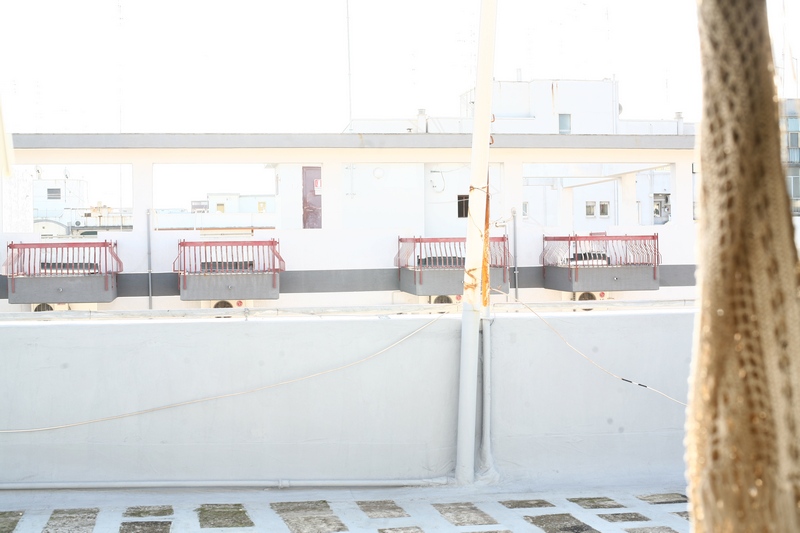

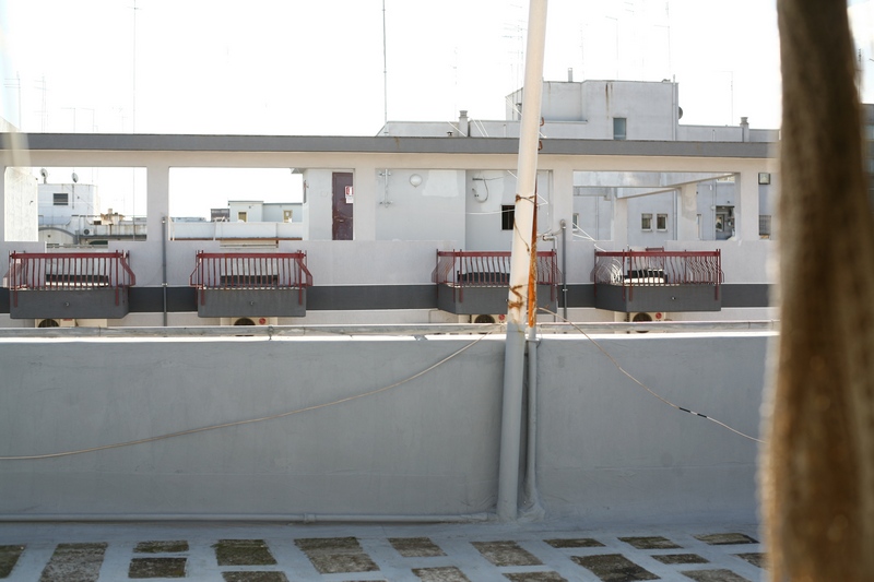

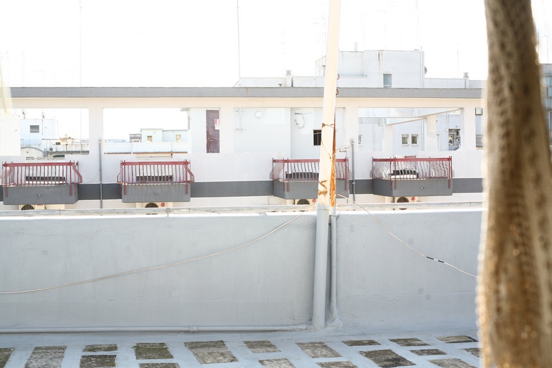

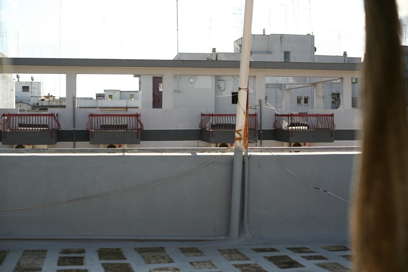

posto anche i files Nikon/canon EOS senza chip
P.S.: Stranamente i dati Exif, con i files fatti con conversione con chip,
mostrano erroneamente che si tratta di una lente EF 35-80 f.4-5.6
 Dimensione:  138.68 KB
 Visualizzato:  File visto o scaricato 1768 volta(e)
 Dimensione:  148.07 KB
 Dimensione:  148.82 KB
 Dimensione:  139.13 KB
 Dimensione:  137.35 KB

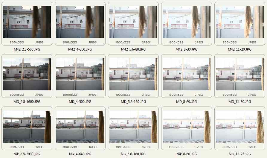

metto insieme una foto di tutti gli scatti
che è il miglior modo per constatare quello che succede.

sì, fa lo stesso.
a 2/2,8 va bene, poi sovraespone.
Forse questi chip di vecchio tipo danno solo 1 f.stop di lavoro

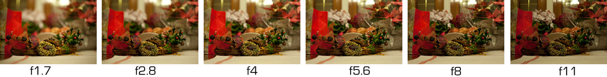

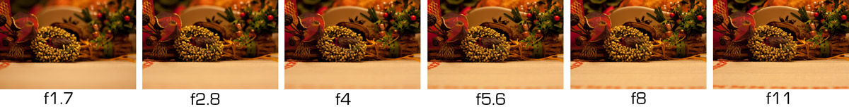

test eseguito con canon 40D e planarino 50 1.7
iso fisso modalità A segnalazione display 00
 Dimensione:  80.57 KB
 Visualizzato:  File visto o scaricato 1674 volta(e)

michele,
ma le tue esposizioni mi sembrano tutte molto buone......
allora ??..........
è la mia macchina che è da riparare ??
strano che con lenti Canon il problema non si presenta.

eccolo con 5D1..
io, stranamente, al contrario di te ainok ho notato linearità fino ad f5.6 e una tendenza alla sottoesposizione invece su f8 di circa mezzo stop che incrementa a circa 1 stop ad f11..
 Dimensione:  75.73 KB
 Visualizzato:  File visto o scaricato 1649 volta(e)
