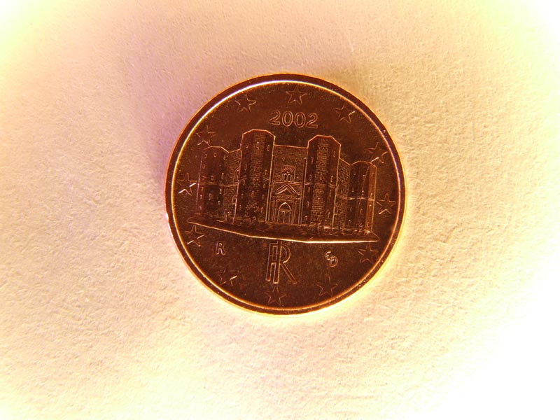

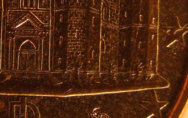

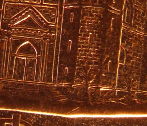

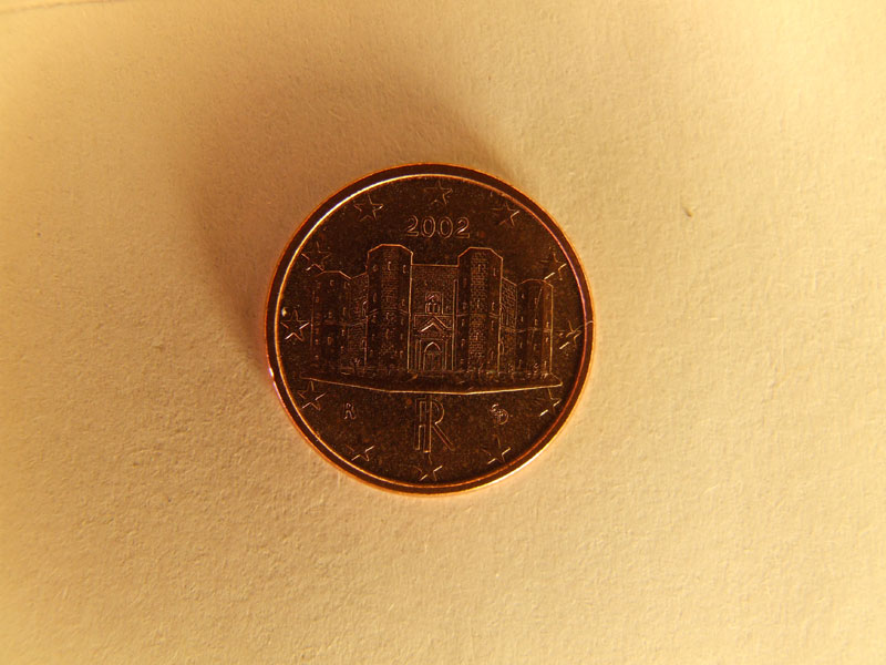

Ciao a tutti, ciao coccobell, come avevo anticipato anch'io ho fatto alcune prove con la supermacro della 9500, le condizioni di luce sono quelle che sono. Posso solo dire che la lente sfiorava la monetina Smile

MessaggioInviato: Sab 12 Nov, 2005 5:22 pm    Oggetto: Rispondi con citazione
Peppe le tue macro mi sembrano migliori di quelle di Coccobel SmileSmileSmile
Peppe - Coccobel = 1 - 0 SmileSmileSmile
1) Sicuramente la luce ha giocato un ruolo fondamentale!
2) Coccobel mi sa che nelle tue foto c'è un leggero micromosso.. si vede nel crop del lato della moneta (ovviamente potrei anche sbagliarmi)

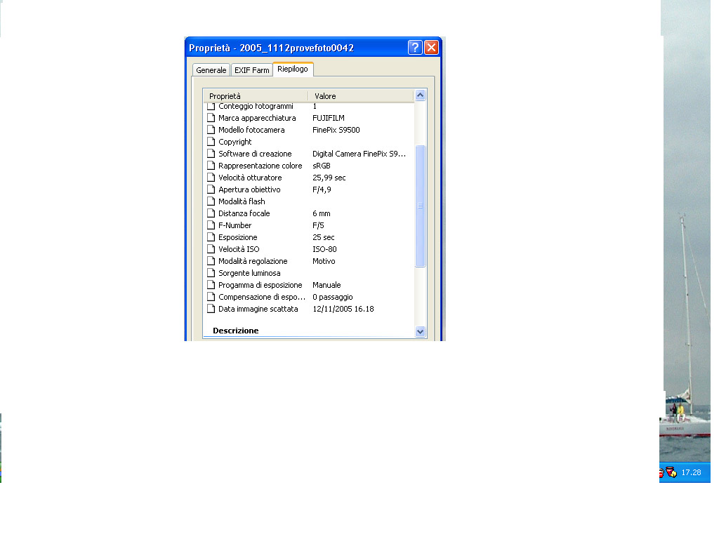

Bhe, io ho montato la macchina su cavalletto adiacente al tavolo ho messo la monetina su carta bianca ho messo la macchina perpendicolare alla monetina impostazione supermacro, autoscatto 2" , regolazioni manuali, tempo di posa 25", ecco i dati: Very Happy

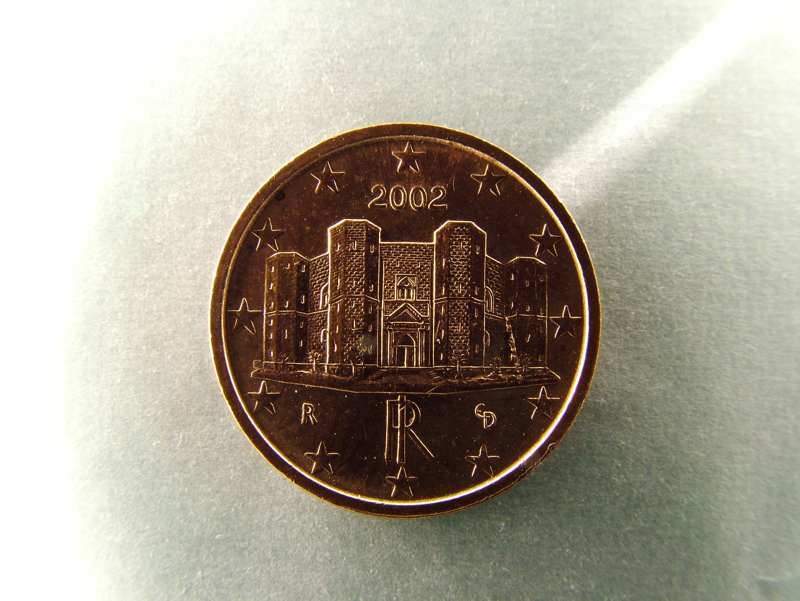

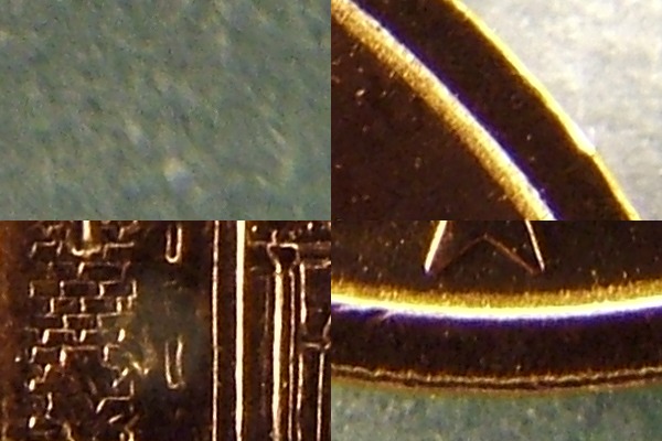

Ho fatto la foto in supermacro. Si può ottenere lo stesso ingrandimento che con la lente e la focale massima e anche di più, ma per la distanza a cui deve stare l'oggetto è una faticaccia.
Tra l'obiettivo e il piano di appoggio rimane una feritoia da meno di un centimetro. L'uso di qualsiasi flash montato sulla fotocamera è precluso. Per illuminare appena decentemente ho piegato quattro lati di un foglietto di carta lucida da disegnatore facendo una scatolina in cui ho messo la moneta e ho ficcato praticamente l'obiettivo. Poi ho illuminato di fianco con una lampadina e dall'altro lato con una stagnola. La luce è comunque in prevalenza radente. Sul campo è una modalità inutilizzabile visto che l'obiettivo farebbe sempre ombra al soggetto. Mentre la lente fornisce lo stesso ingrandimento a 12-15 cm di distanza che permettono di usare il flash e di fotografare insetti senza farli scappare, impagabile! Very Happy
Non vorrei fare paragoni con la 9500 che, per me, è un altro pianeta...c'è la possibilità di una vera messa a fuoco meccanica su obiettivo! Comunque la 7000 il suo sporco lavoro lo fa!
Caratteristiche della foto:
Tempo: 1 s (macchina su cavalletto + scatto flessibile)
f: 5,6
programma: priorità di diaframma
sensibilità: 200 iso
LF: 7,8mm 35mm eq (unica consentita in supermacro)
bilanciamento del bianco automatico
12 M
Domanda: Nel crop in basso a sinistra c'è uno strano artefatto in forma di macchia più scura. Compare in quattro delle 5 foto che ho fatto e cambia di poco la sua posizione sulla moneta. A cosa è dovuto?

waterfall se guardi bene l'ingrandimento che ho fatto io e maggiore di quello che ha ottenuto giuseppe..... ti basta guardare gli scatti e non i croop il mio ti sembra meno ingrandito perche e un 640 x 480 invece quello di peppe e un 800 x600 se porti il mio alle sue dimensioni vedrai la differenza poi senza togliere niente alla sua prova nei miei 200 iso di rumore non ce ne in quelli di peppe si! Diabolico Diabolico Diabolico
Diabolico percui ho vinto io.... LOL LOL LOL Ok!
il test eseguito da peppe il suo super macro perde con quello della s7000 il mio no vince Ok!

peppe fai ricorso SmileSmile.. coccobel Ok! Ok! ma non ti se,mbra che nella tua c'è un leggero micro mosso??? a questo mi riferivo io Smile
