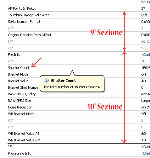

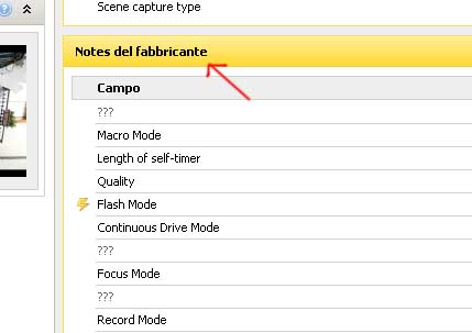

Allora:
1- avviare PhotoMe
2- aprire un'immagine in formato raw
3- andare nel pannello "Notes del fabbricante" (la scritta è su sfondo giallo) Fig. 01
4- scorrere sotto fino alla 10° Sezione (per Sezione intendo le parti in cui è diviso il pannello sopra citato) Fig. 02
5- in "Shutter Count" c'è il numero degli scatti
CIAO

Grazie mille Promixper la esauriente spiegazione e scusami per il ritardo nella risposta ma rientro oggi da 10 giorni di vacanza in Alto Adige.
Adesso capisco perchè io quel dato non lo vedevo: lo cercavo nei file JPG e non nei RAW (che uso pochissimo perchè mi "massacrano" l'hard disk con il loro peso in MB )! Surprised Surprised
