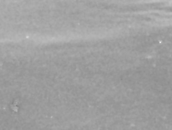

scusate, sono intenzionato a prendere il canoscan 9000f, ma guardando le scansioni realizzate con questo scanner su flickr in bn, ho notato che posterizza molto le zone uniformi tipo il cielo o comunque le zone dove vi è un passaggio tonale molto lieve......è un problema effettivo oppure salvando in tiff 16 bit il problema non si presenta?....potrebbe essere che guardando le foto da flickr visualizzo dei jpg e quindi si ha questo problema?
esempio immagine originale flickr:
http://www.flickr.com/photos/inteloutside/5994476506/
sotto allego crop 100% su riflesso su acqua dove si nota molto la posterizzazione.
Qualcuno mi illumina su questa questione?
 Dimensione:  61.03 KB
 Visualizzato:  File visto o scaricato 3107 volta(e)

Gli scanner piani (flatbed) non garantiscono le stesse prestazioni di quelli dedicati in nulla, nè come risolvenza, nè come gamma dinamica, vedi il sample postato sopra.
