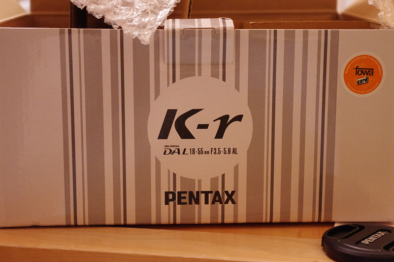

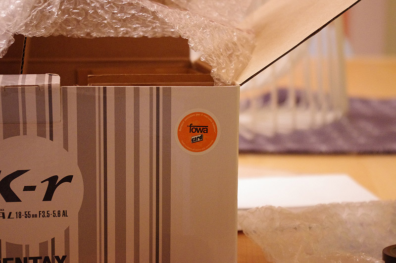

Al costo di annoiare qualcuno ecco i link ad altre due foto scattate ieri sera in modalità auto.
http://rapidshare.com/files/441324278/IMGP0021.JPG
f 5,6 iso 3200 time 1/6 sec wb auto prog auto focale 50 mm
http://rapidshare.com/files/441325624/IMGP0022.JPG
f 5,6 iso 3200 time 1/8 sec wb auto prog auto focale 55 mm
Perchè la seconda sembra esser meno nitida? Posso esser considerati risultati tecnicamente accettabili?

Allora, vediamo un po'...
50mm in formato aps-c hanno un angolo di campo pari a 75mm in formato full frame; il tempo di scatto di sicurezza sarebbe quindi 1/75; tu hai scattato a 1/6... Mah Mah Mah
Diciamo che lo stabilizzatore ti fa guadagnare un paio di stop; quindi è come se avessi scattato a 1/24... sei sempre parecchio sotto, per arrivare a 1/75...
Nonostante ciò le foto non ti sono venute per niente male; appena un po' morbide, ma niente di che.
Direi che il risultato dovrebbe farti fare i salti di gioia Maiale
per la cronaca: le allego in formato web, ridimensionate e compresse, con appena un filino di maschera di contrasto, che si applica sempre quando si ridimensiona una foto

...comunque, simone, se davvero vuoi controllare la presenza di un eventuale difetto nella messa a fuoco, devi scaqttare come ti ho consigliato: 200 iso, macchina su cavalletto (o sulla scrivania), F8, stabilizzatore disinserito, autoscatto e tempi lunghi; se scatti a mano libere, tutta apertura e tempi lunghissimi qualsiasi mancanza di nitidezza può essere imputata a micromosso, e non se ne esce.
In ogni caso, ad occhio, mi sentirei di escludere che la tua macchina abbia problemi; se con tempi tanto lunghi sei riuscito a scattare foto così... Wink

A 3200 iso e visti i tempi direi che le ultime due foto sono ok.
