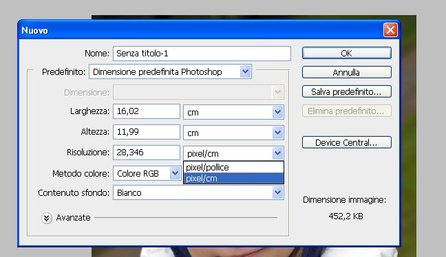

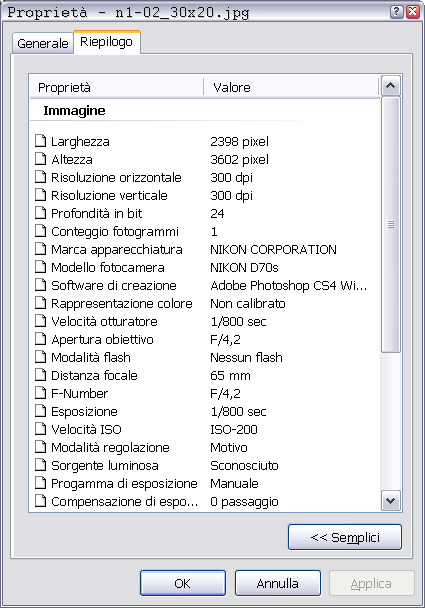

Per chiudere il discorso, almeno da parte mia, allego le due immagini di apertura di PS per la regolazione dell'immagine o il nuovo foglio per un lavoro... dove sono i DPI? Io leggo solo PPI Wink

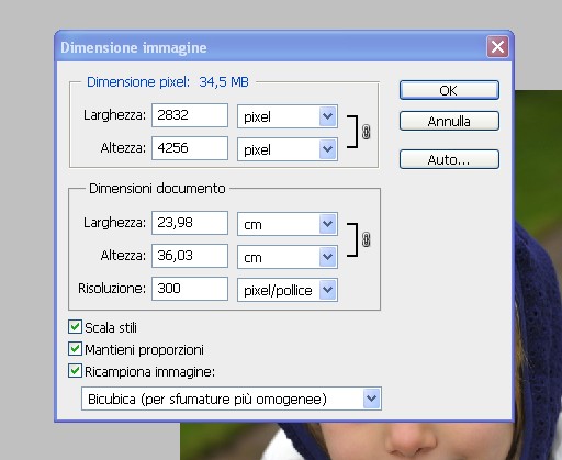

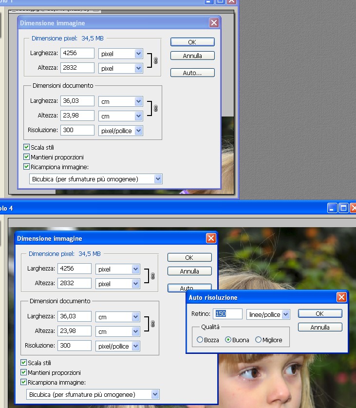

A seconda dello schermo e della risoluzione impostata (1024x768 - 1920x1440 - ecc.) un pollice contiene un numero di pixels che non puoi variare. Nella stampa invece si può variare la densità dei punti.
Appurato questo, se ps mi da la possibilità di variare la densità di pixels per pollice, c'è qualcosa che non mi quadra.
Comunque, da quello che ho visto, mi pare che la densità di pixels (ppi) che assegni ad un immagine è poi la stessa che trovi anche in dpi quando ne controlli le proprietà. Boh?

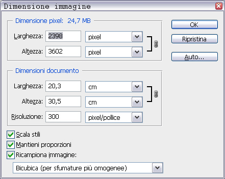

Ho capito dove ti incastri... Il pollice contiene un numero di pixel che invece il "software" può cambiare. Vedi a ragionare in dpi cosa succede Very Happy
L'importante è conoscere le dimensioni dell'immagine originale per capire come si colloca in una dimensione espressa in PPI. Capito questo, il resto, è in cascata. Anche per questioni di qualità. Possiamo dare in pasto ad una stampante a 300dpi un'immagine di 200x300 pixel, il software della stampante interpolerà e bubumm, una schifezza totale.
L'ignaro si chiederà, ma dove ho sbagliato? Gli ho dato 300dpi...
Eh già, ma da quanti ppi partivi? La partenza, o per lo meno la consapevolezza da dove si parte, è fondamentale.
Filip, se ho capito la tua domanda, la risposta è nell'interpolazione o nella riduzione dei pixel. Se mancano, il software li aggiunge, se sono di troppo, li toglie.
Ecco perchè dico: ragioniamo in ppi che non sbagliamo. Ci rendiamo conto di "dove" siamo.
Smanettare inconsapevolemente con i dpi può portare (e succede) a voler stampare un francobollo grande quanto un 20x30cm... bellissimo Very Happy
Il programma lo permette, ho fatto tutto giusto, ho impostato 300dpi... Non si fa!
In un secondo momento, dopo aver assimilato sta sbobba, entra il discorso di Giorgio(milladesign) e con PS, cliccando su auto (auto risoluzione), si può mettere mano alle linee per la stampa.
Nella prima finestra si decidono le dimensioni della carta, nella seconda la qualità.
Possiamo dire che ragionando in partenza con i ppi, il resto è abbastanza relativo.
