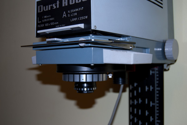

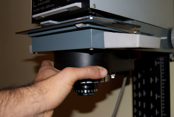

MessaggioInviato: Gio 04 Nov, 2010 9:10 pm    Oggetto: Rispondi con citazione
con il 50mm e la SIROTUB 39 riesco a mettere a fuoco solo quando ho la testa molto vicina al piano di stampa, ottengo al massimo un 20x15.
Con una focale più lunga (l'80 montato sulla sua rondella) riesco sempre a mettere a fuoco. Alzando al massimo la testa riesco a stampare 25x37 che non è poco ma è molto scomodo e comunque avrei voluto di più.
Riguardo al soffietto mi par proprio di sì, ti allego una paio di foto per sicurezza
abbassando il soffietto al massimo
 Dimensione:  90.62 KB
 Visualizzato:  File visto o scaricato 8730 volta(e)
in posizione rilassata
 Dimensione:  83.21 KB

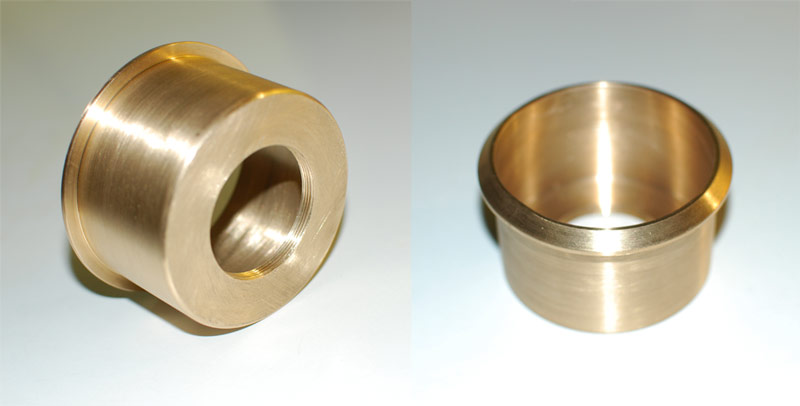

molte grazie california ed emimanc, gentilissimi davvero!
Alla fine ho optato per un tornitore, mi sto facendo fare un pezzo uguale al SIRIOTUB 39 che ho acquistato ma più lungo in modo che l'obiettivo rientri qualche centimetro in più. Non sarà allungabile come l'autotub ma dovrebbe bastare per quello che mi serve, appena arriva vi faccio sapere Smile

MessaggioInviato: Sab 04 Dic, 2010 10:51 pm    Oggetto: Rispondi con citazione
ed è con estremo orgoglio e un pizzico di commozione che vi presento il mio nuovo tubo in bronzo (!!)
(fatto fare da un tornitore)
Funziona a meraviglia, grazie a tutti dei consigli e la pazienza!
