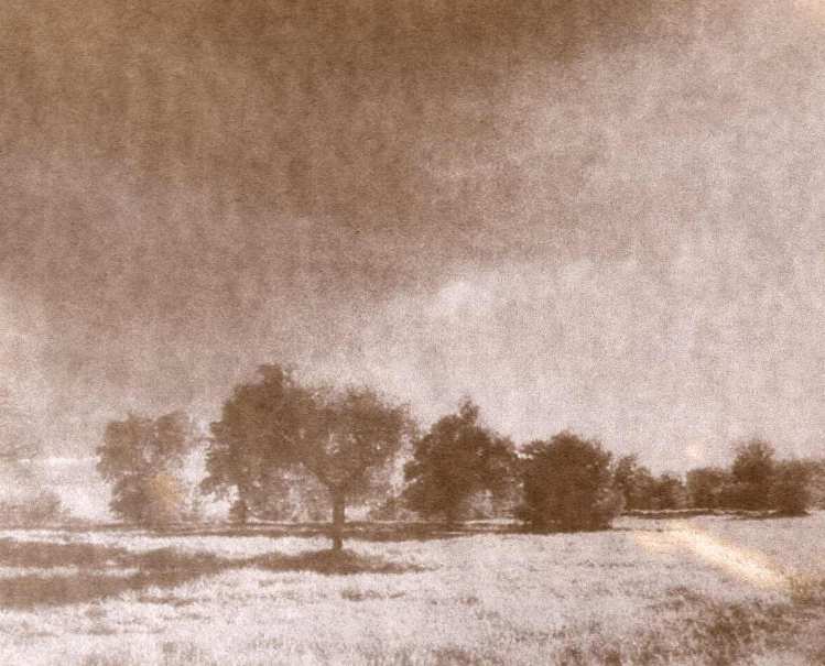

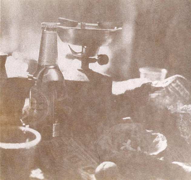

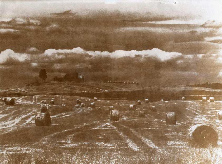

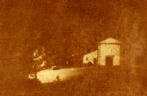

MessaggioInviato: Ven 14 Ott, 2005 9:25 am    Oggetto: LA MIA PRIMA CARTA SALATA Rispondi con citazione
Ciao Mauro
come promesso posto le mie prime tre stampe (ci ho messo tre ore per farne tre ) con la tecnica della CARTA SALATA
chiaramente non sono buone, e le volevo sottoporre ad un tuo giudizio, visto che tale tecnica l'hai già sperimentata...
alcuni dati
l'esposizione ai raggi ultravioletti di una lampada abbronzante è di circa una 45na di minuti
l'emulsionatura è stata fatta con un pennello, il nitrato d'argento lo ho sciolto in acqua distillata, al momento dell'impressionatura ho tenuto il torchietto verticale, in quanto la lampada non sapevo come metterla sopra se avessi dovuto stenderlo orizzontale sul banco di lavoro.....
ma va bene anche se la lampada è "nei paraggi" o deve essere perfettamente di fronte al torchietto????
gli originali di tali foto, per il raffronto sono nella mia gallery Triste
bah fatti due risate Smile

Io non ho mai usato ancora questa tecnica, per adesso sto aspettando di ritirare le nuove boccettine della work (ho trovato l'avviso del corriere ieri).
Guardando le immagini direi che la sorgente luminosa era a destra per cui si', credo sia meglio avere la luce verticale.
Davvero interesanti. anche i soggetti che si abbinano bene al tipo di stampa.

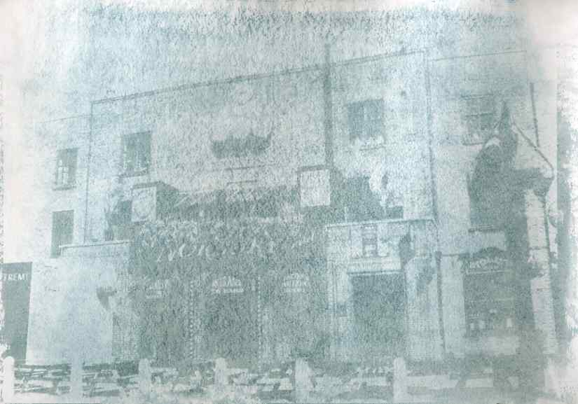

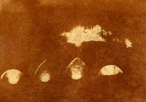

MessaggioInviato: Ven 04 Nov, 2005 10:13 am    Oggetto: PRIMA CARTA BICROMATATA Rispondi con citazione
Ciao a tutti Posto la mia prima carta Bicromatata, sono ancora molto poco dettagliate, ma ci sto lavorando
datemi se volete consigli e critiche
grazie ciao a tutti

MessaggioInviato: Ven 04 Nov, 2005 12:10 pm    Oggetto: Rispondi con citazione
Devo dire che stai davvero sperimentando molto, mi dai qualche dettaglio? dimensione dei lavori, sia con la gomma bicromata che con la carta salata, cosa hai usato come negativo, e quale sorgente luminosa?
Ed infine quale delle tre tecniche che hai provato fino ad ora ti ha dato piu' soddisfazioni?

MessaggioInviato: Ven 04 Nov, 2005 7:26 pm    Oggetto: Rispondi con citazione
la tecnica che mi hadato più soddisfazione immediata è la gomma bicromatata, eccezionale vedere di volta in volta ciò che viene fuori con un così semplice(per modo di dire perchè in realtà per avere qualcosa di buono è difficilissima) procedimento.......l'emozione di avere un foglio a testa in giù che sta sfornando una immagine è indescrivibile, come indescrivibile è la goduria allorchè lo alzi e lo guardi e........c'e' davvero qualcosa di visibile in quel foglioooooo
per quanto riguarda la creatività,,,,,,,,,,sono sicuro che le emulsioni liquide ti danno un campo di azione così vasto che quando saremo nonni ancora avremo da scoprire di questa tecnica mille emille cose ancora.... Wink
Allora:
i lavori sono tutti 20 x 30 la dimensione del negativo è 20 x 30 e li ho ottenuti con la tecnica gentilmente spiegatami da te in passato
ho preso dei lucidi ho invertito le foto a colori, ho ritoccato un po i contrasti, le ho passate in modalità 8 bit e le ho stampate a 720 dpi con una getto di inchiostro
ho acquistato carta acuqrellabile della fabriano dimensione 24 x 33 circa
GOMMA BICROMATATA
la ho staccata dal blocco con una passata di spugna bagnata, dopo l'asciugatura sono passato in CO per le preparazioni delle emulsioni
1) La gomma bicromatata (preventivamente fatta fermentare una settimana dopo averla mischiata con acqua distillata al 40% circa) la ho presa con una siringa senza ago circa 5ml
2) ho preso il pigmento sintetico acquistato in una ferramenta un pizzico a caso di color ocra ( a caso perchè non avevo la piu' pallida idea di quanto ce ne volesse, ma ritengo che forse ne ho messo troppo)
3) li ho mischiati assieme in una ciotola di coccio, amalgamandoli per un adecina di minuti
4) ho preso il bicromato di potassio (metto in questo momento una maschera antigas della 3M per le esalazioni tossiche che da il bicromato)
che avevo preventivamente mischiato con acqua distillata al 20% circa, con un'altra siringa senza ago ne prendo circa 2 ml
5) lo calo nel precedente preparato di gomma e pigmento, e li mescolo bene bene per circa dieci minuti
6) con un pennellino finissimo intingo l'emulsione ottenuta e la spennello prima da destra verso sinistra poi il contrario, poi dal basso verso l'alto poi il contrario in modo di avere il foglio quasi completamente emulsionato
ma con un velo abbastaza fine, non troppo corposo, perchè la prima prova ne avevo messa troppa e non è venuto tanto bene il risultato che mancava di dettagli in modo scandaloso
7) lo asciugo con un phon per circa 5 minuti
8) lo metto nel torchietto e qui viene il bello
9) lo posiziono a circa 25 cm dalla lampada ( una philips per abbronzatura facciale che ho trovato alla unieuro a circa 60€. , la piu' semplice e meno costosa che avevano a quattro neon solari con specchio dietro )
e la prima volta lo tengo ad impressionarsi per un'ora circa (rispettando quello che leggevo nelle varie riviste ) ma ho visto che c'era qualcosa che non andava, e poi ho capito che per l'ottimale ci si avvicina invece piu' o meno dai 2 ai 12 minuti di esposizione ( devo ancora provare per capire meglio) poi appena scaduto il tempo metto il foglio a faccia in giù nell'acqua che però non deve essere fredda come dicono nelle riviste, ma la ho fatta arrivare a 15 gradi ed ho visto che più o meno va bene, tieni conto che data la mia natura io prendo spunti dalle riviste ecc, ma poi provo e riprovo sbagliando ma almeno capisco meglio.....
lascio il foglio per circa venti minuti in acqua, poi faccio un cambio di acqua e porto la temperatura a 20 gradi per il secondo bagno (identico al primo) per una ventina di minuti
preparo una vaschetta con un litro di acqua e 100 ml di formalina (anche adesso ho la maschera antigas, anzi io fino alla fine del procedimento non la ho mai tolta, ma sono un pò fifone di natura vedi te ) ci lascio una mezzora il foglio che si insolubilizza definitivamente.....
fine dei giochi
tieni conto che è solo un punto di partenza, tutto secondo me è da cambiare, quantità temperature ecc,,,,,, ma non di molto secondo ciò che ho visto
non ho trattato la carta prima con colla di pesce, percheè erano solo prove e se scompaiono non mi interessa molto, ma poi credo che questa carta sia favolosa e non so se deve essere pretrattata, ti dirò iin futuro...
PER LA CARTA SALATA
1) ho pretrattato con colla di pesce
2) ho messo la formalina per non far deteriorare la colla stessa (poche gocce)
3) ho affogato il foglio in questa soluzione quasi fredda
4) ho messo la maschera ed ho preparato il nitrato di argento mischiando con acqua distillata (circa 100ml con un peso di 40 grammi di nitrato)
5) ho steso con pennello comne per la carta bicromatata
6) ho fatto aciugare a temperatura ambiente per una giornata
7) ho fatto come per la gomma bicromatata per l'esposizione, ma questa volta il tempo che reputo piu' o meno giusto si sposta considerevolmente (circa 45 minuti)
poi una volta che ho visto che i neri erano piu' neri di quello che avrei desiderato(nel fissaggio il tutto si schiarisce di circa 1 stop per usare termini fotografici) ho tolto il foglio dal torchietto(lo chiamo così ma uso una semplice cornice a giorno) e lo immergo in un normale fissaggio carta per una 15na di minuti
il gioco è fatto
anche in questo caso sono solo al principio e tutto è discutibile e migliorabile anche di parecchio
scusa non so se sono stato chiaro, ma vado di corsa ed è il meglio che posso fare
comunque se ti devo dire altro te lo farò sapere con comodo......

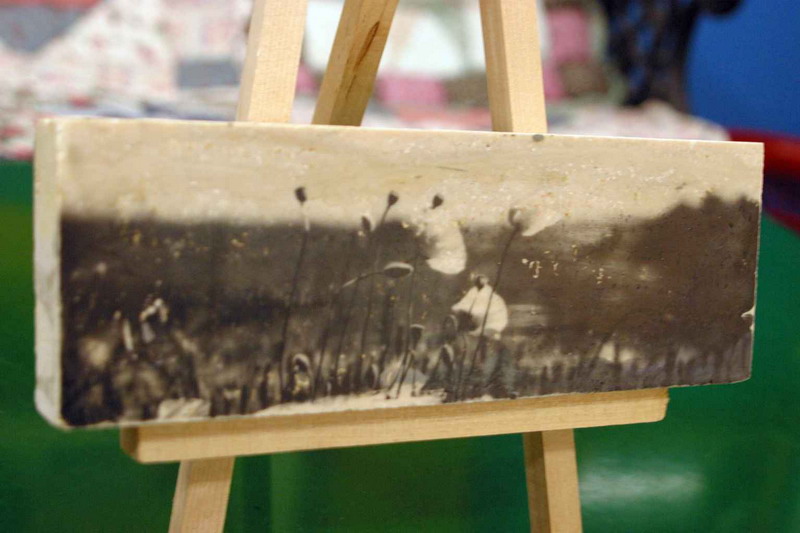

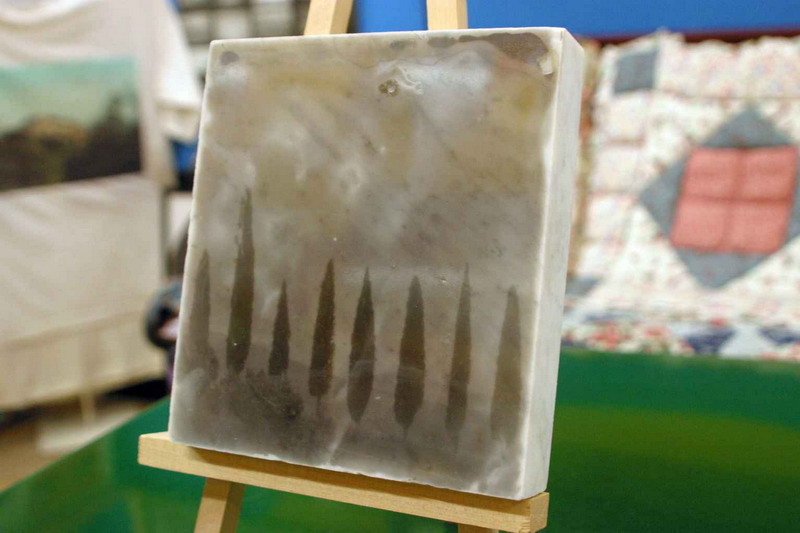

p.s. ti posto anche due prove con emulsione TETENAL WORK EMULSION
una su granito una su una piastrella bianca(quest'ultima la ho anche solarizzata, e sono stato un bischero perchè mi sono fatto prendere troppo la mano, senza la solarizzazione sarebbe stata certamente migliore)

MessaggioInviato: Ven 04 Nov, 2005 7:33 pm    Oggetto: Ecco due prove Rispondi con citazione
Posto due prove della WORK EMULSION TETENAL
la prima è una mattonella trovata ad uno scarico 20 x 20
la seconda è cmsu un travertino 20 x 6 cm
ciao Paolo

grazie per le info, le ultime due immagini che hai postato sono davvero belle!!!!!!!
Io sto cercando dei contenitori a tenute di luce dove mettere i supporti preparati con l'emulsione liquida, l'altra volta era stato uno dei problemi maggiori che avevo avuto.
Intano mi sono prucurato il resto del materiale sto preparando le stampe su carta lucida (ho trovato dell'A3!)

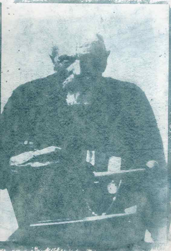

MessaggioInviato: Sab 05 Nov, 2005 10:37 am    Oggetto: Altre due prove Rispondi con citazione
Ecco altre due carte bicromatate....
il Nonno mi soddisfa di più.....
sul Palazzo Londinese ho messo troppa poca emulsione.....
le ho fatte stanotte, i pigmenti sono blu cobalto+ una schizzatina di nero....che sonno Smile

Davvero molto interessanti, sto seguendo con estrema attenzione le vostre prove e i vostri esperimenti Ok! Ok!
Per "astif" ho ridimensionato le tue foto della mattonella e del travertino dato che erano davvero troppo grandi per visualizzarle correttamente.
Enzo Wink
