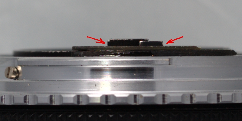

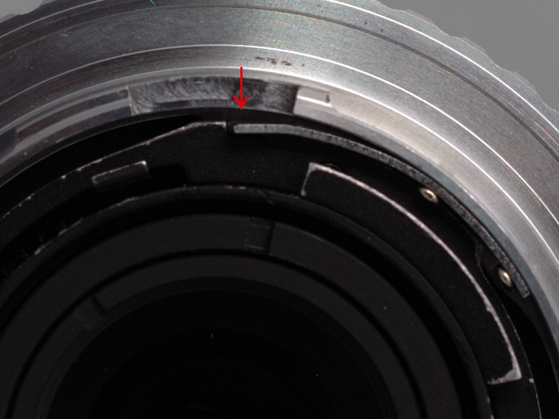

Ho comperato lo stesso anello ma sul mio non c'è nessun gioco, la linguetta dell'anello si deve agganciare alla scanalatura dell'obiettivo.
Il problema è che la leva del diaframma sporge oltre l'anello adattatore e mi impedisce il montaggio sulla macchina (5Dmk1), dovrò tagliarne un pezzo.

MessaggioInviato: Ven 24 Giu, 2011 10:14 pm    Oggetto: Rispondi con citazione
grazie homerdb,
si credo che hai capito il problema mio.
il sistema della linguetta dovrebbe essere identico al tuo.
praticamente il gioco avviene nello spazio dei fori sulla linguetta (che sono lunghi).
le vitine sono forse un pò corte e con la linguetta in mezzo non riesco ad avvitarle sino in fondo dall'altro parte.
forse se le mettessi piu lunghe? che passo hanno?

MessaggioInviato: Sab 25 Giu, 2011 12:04 am    Oggetto: Rispondi con citazione
si l_u_c_a l'incastro mi funziona bene. il problema sta nella zona delle viti a destra.
sulla linguetta ci sono i fori lunghi (guide) e mi scivola lì avanti e indietro.

MessaggioInviato: Sab 25 Giu, 2011 2:31 am    Oggetto: Rispondi con citazione
sammy.digital ha scritto:
grazie homerdb,
probabilmente con l'uso si è solo spostata la linguetta....le vitine del mio arrivano fin giù senza problemi e lo chiudono anche bene. proprio pochi giorni fa ho tirato di un millimetro indietro la linguetta,per poter montare sia il vecchio 50ino Vivitar che il 135 f2,8 "Carton",prima allentando le viti e successivamente ristringendole. non aveva mai fatto una piega!
