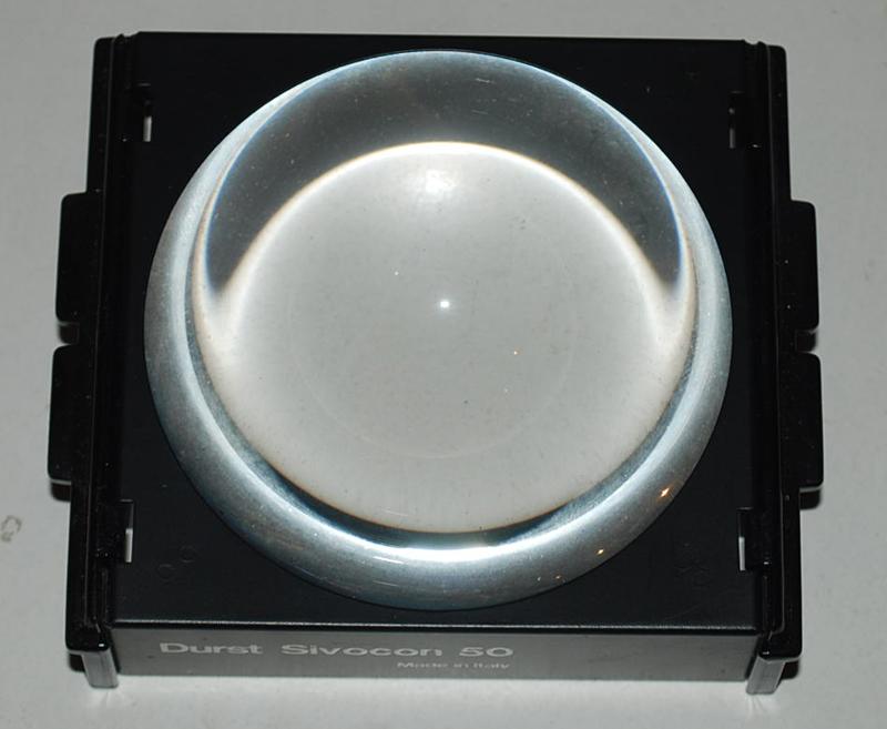

Io ho 3 condensatori....ma non so se vanno montati per il formato 6x6 2 contemporaneamente e x il formato 35mm uno solo!
vi allego una foto...questo penso sia il condensatore per il 35 mm.....

riguardo i condensatori dell'M601:
vanno montati SEMPRE 2 condensatori:
per 35 mm: sivocon 50 sotto sivocon 80 sopra
per 6x6: 2 sivocon 80
dunque devi avere in tutto 3 condensarori.
se non fai così magari funziona uguale ma la luce non è perfettamente regolare sul piano...

Sei stato molto gentile......quindi devo posizionare i condensatori in modo che i taglietti della staffa coincidono con quelli dei condensatori!

si esatto. Praticamente li devi mettere così (immaginando la seguente figurina ruotata di 90°):
le parentesi indicano le curvature delle lenti, che appunto "si guardano" reciprocamente.

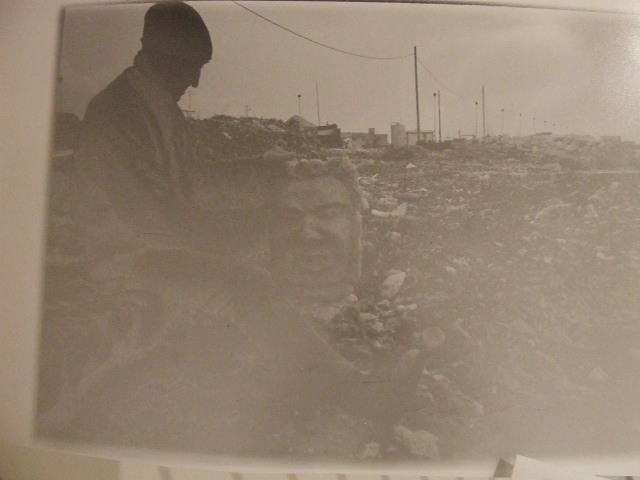

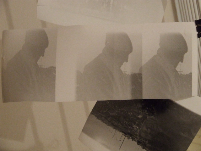

MessaggioInviato: Ven 26 Feb, 2010 6:30 pm    Oggetto: Rispondi con citazione
stampa
stampa
 Dimensione:  111.72 KB
 Visualizzato:  File visto o scaricato 1284 volta(e)
 Dimensione:  113.03 KB
 Dimensione:  115.03 KB

Me mi sembra un problema di sviluppo della carta.
Ma il negativo come si presenta, ha una densità "normale" ?

Per quanto la tieni nello sviluppo la carta?

Tengo la carta nel rivelatore x circa 2 minuti 2 minuti e mezzo!

La scansione non dice nulla..... anzi confonde le idee. 2minuti sono più che sufficienti.
Alcune ni sembrano stampate al rovescio ma da qui è ben difficile giudicare.
