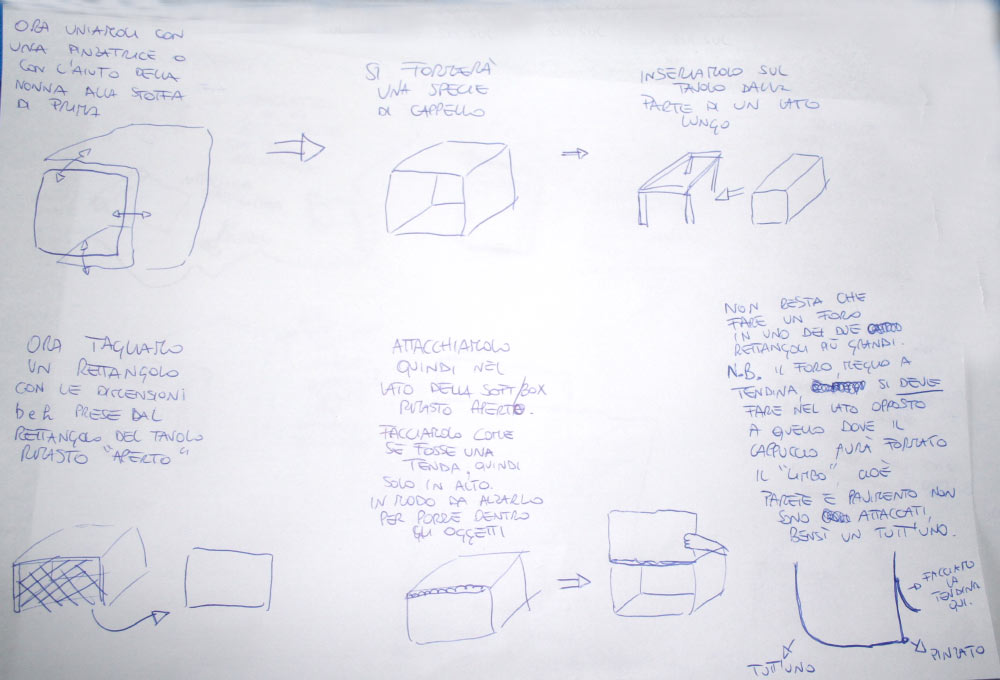

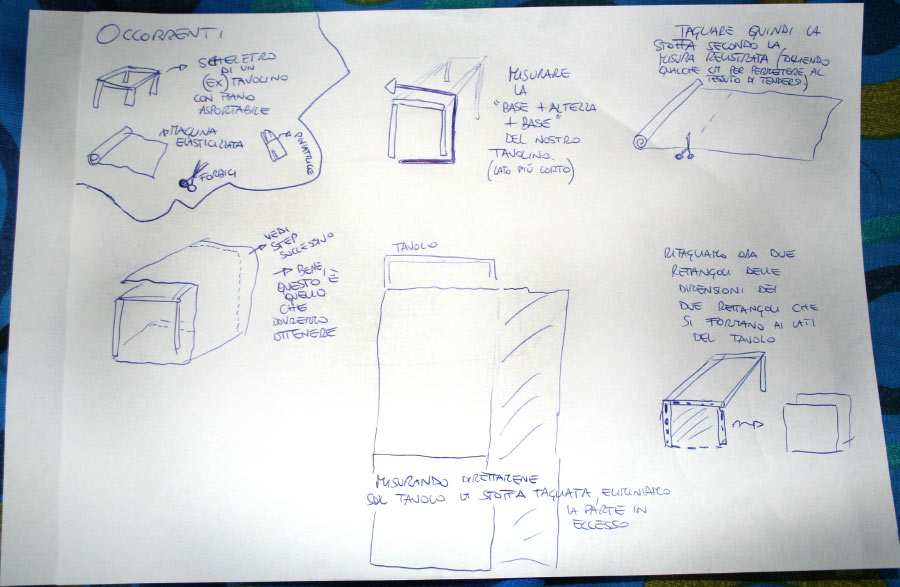

ho deciso di fare qualche disegnino
a parole è difficilissimo spiegare la costruzione
dunque
ecco qui Very Happy
 Dimensione:  81.79 KB
 Visualizzato:  File visto o scaricato 691 volta(e)
 Dimensione:  75.71 KB
 Visualizzato:  File visto o scaricato 689 volta(e)

tav1
Iscritto: 05 Mgg 2004
Messaggi: 1142
MessaggioInviato: Ven 09 Set, 2005 2:37 pm    Oggetto: Rispondi con citazione
Spettacolare LOL me studio tutto e monterò

bravo leopoldo...... una piccola curiosità.... ho provato a realizzare il soft box ma ho un piccolo problema, cioè.... ho usato una comune stoffa bianca (la maglina nn l'ho trovata nell'unico negozio in cui sono andato) ma ahimè.... lo sfondo nn mi viene bianco Crying or Very sad
saresti così gentile da postare lo scatto con solo la conversione da RAW a jpg ed i dati di scatto, giusto x capire se sono io che sbaglio qualcosa o se è proprio la stoffa che non va bene. grazie Ok!
