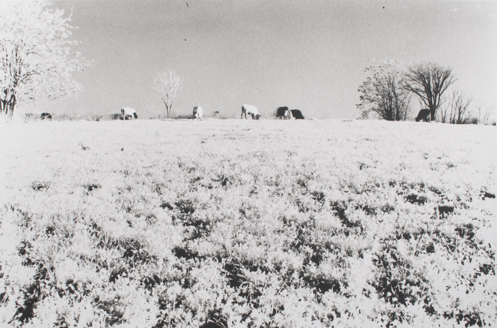

I bianchi sono quasi bruciati nell'originale. Anche qui esporre la carta qualche secondo in meno avrebbe dato l'effetto voluto senza il filtro 00.

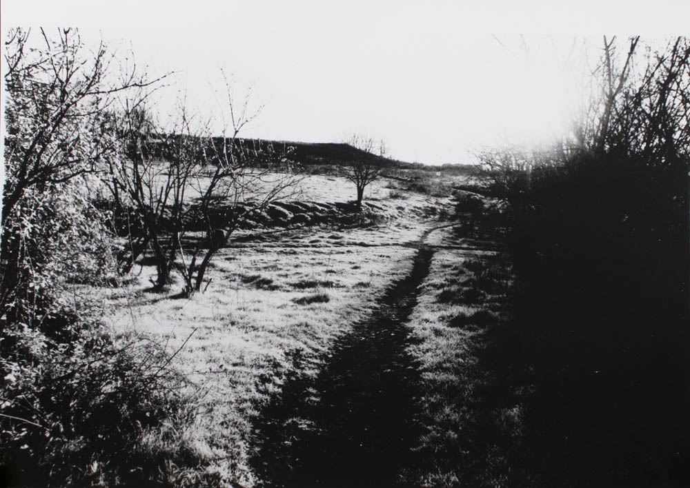

Bianchi nell'originale un pelino più brillanti

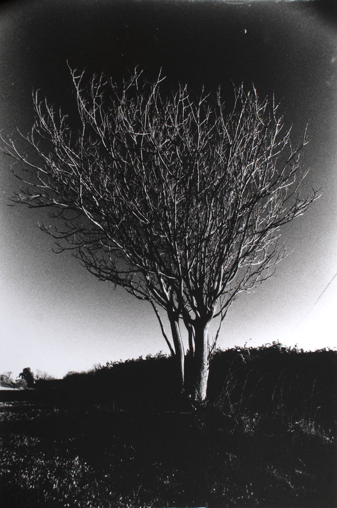

Nell'originale i rami dell'albero sono più bianchi e c'è più contrasto. Invece il tronco è più scuro, più grigio. (si lo so, orrenda la vignettatura).

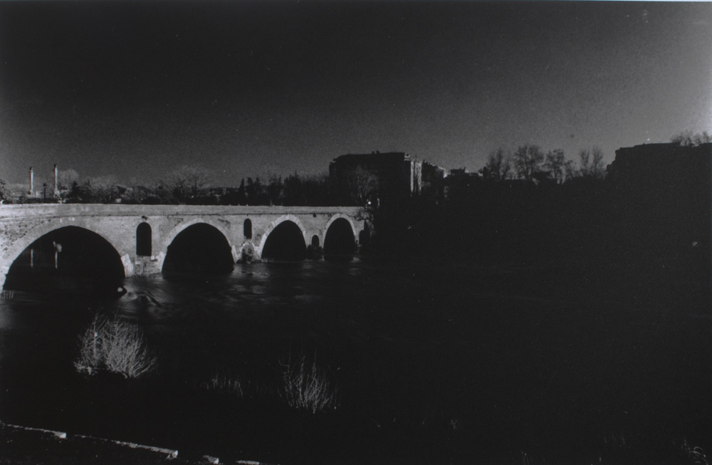

Mi aspettavo il ponte rimanesse decisamente più chiaro. Il tempo sotto l'ingranditore è sbagliato. Doveva rimanere di meno, però si è portato giù tutti i valori del ponte lo stesso.
