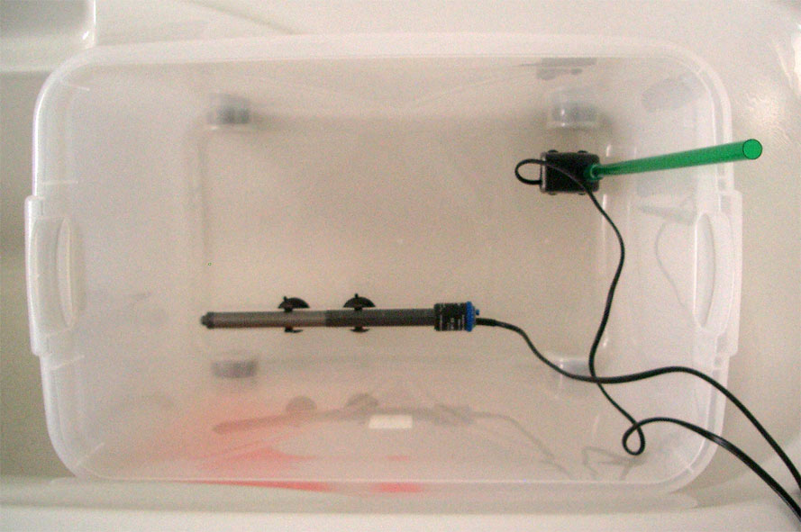

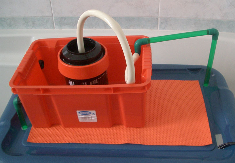

Ecco le foto del marchingegno e un po’ di spiegazioni. Nonostante la semplicità, ha richiesto un bel mesetto di prove e modifiche, ma... “Tutto quello che non c’e’, non si rompe” (Henry Ford – Ford Motor)
Vasca principale (8 Euro – Bricocenter)
Misura 55x35x35 cm e contiene 50/60 litri, compromesso tra spazio e inerzia termica della massa d’acqua. E’ opportuno che le pareti siano trasparenti per monitorare la spia del termostato e che il coperchio sia abbastanza rigido da sostenere la vaschetta rossa, la tank e i chimici. Dovendolo forare per il passaggio di tubi e cavi, se flette troppo si lavora con difficoltà. Il coperchio è necessario anche per isolare la massa d’acqua e limitare lo scambio termico con l’ambiente. Il fondo interno della vasca deve essere liscio, per consentire l’adesione delle ventose di pompa e termostato.
Vaschetta rossa (2 Euro – Bricocenter)
Mi piaceva il rosso perchè fa... tanto camera oscura, ma trasparente costa anche meno. Contiene la tank e le bottigliette dei chimici.
Le dimensioni non sono importanti, dipende da cosa vogliamo alloggiarci dentro. Il foro di uscita deve avere un diametro maggiore di quello del tubo d’ingresso per compensare la diversa portata (io ho usato 2 fori solo per sfruttare il tubo in avanzo). La sua altezza dal fondo della vaschetta deve essere la massima possibile, evitando pero’ il galleggiamento della tank quando è caricata al minimo. Con qualche prova si va a determinare l’altezza ideale.
Tubo verde a destra (ingresso acqua)
Banalissimo tubetto per acquari, dal costo irrisorio.
Servono anche alcuni raccordi/gomiti, sempre venduti in negozio.
Il tubo si collega alla pompa e trasporta l’acqua alla vaschetta rossa. Ruotato all’esterno serve a scaricare la vasca principale a fine lavoro, oppure per sostituire agevolmente una parte del contenuto.

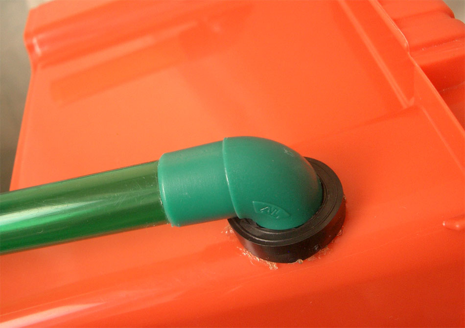

Tubi verdi a sinistra (uscita acqua)
Medesimi tubi per acquario, servono a scaricare nella vasca principale e sono fissati alla vaschetta rossa tramite due O-ring (uno esterno e uno interno) ottenuti affettando un normale tubo per le innaffiature del giardino. Quest’ultimo si vende al metro nei brico: ne serve pochissimo e me ne sono fatto regalare una spanna. Mandrillo
Gli O-ring sono incollati con Bostik Superchiaro. Il silicone non aderisce alla plastica e si stacca dopo qualche giorno. Il Bostik sta perdendo adesività adesso, dopo un anno di uso. Una colla specifica per materiali plastici come il polipropilene dovrebbe essere piu’ duratura.

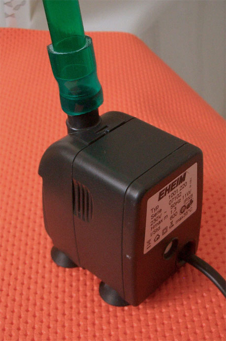

Pompa (15-18 Euro – Negozio acquari)
La mia è una Eheim da 11W – Portata 600 litri/ora e colonna d’acqua 1,3 metri.
Qualunque marca va bene e i prezzi sono simili. Me l’hanno consigliata gli acquariofili perché molto diffusa e affidabile.
E’ controproducente avere portate piu’ elevate di 600 l/h, altrimenti il flusso diventa un incontrollabile fiume in piena. Va benissimo anche 300 l/h. E’ importante verificare l’altezza della colonna d’acqua (l’altezza massima alla quale la pompa è in grado di spingere il flusso) che deve essere sempre superiore alla distanza tra la pompa e il punto piu’ elevato a cui si trova il tubo. Nel mio caso il tubo d’ingresso arriva a 50 cm di altezza massima e la colonna d’acqua della pompa è di 130 cm. Il tubo si raccorda alla pompa con un manicotto tagliato dallo stesso tubo da giardino usato per gli O-ring.

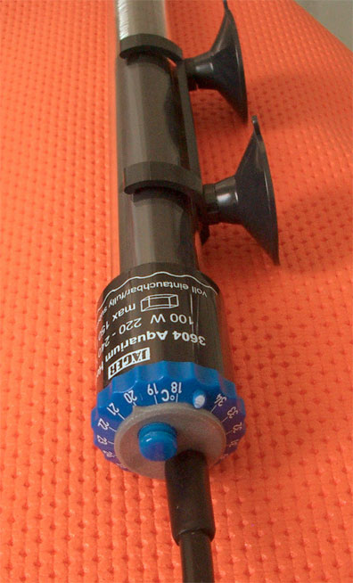

Termostato (14-17 Euro – Negozio acquari)
Il mio è un Jager 3604 – 100W – 150 litri – T Max 34°C
Ho scelto la marca Jager perchè il sistema di taratura mi è sembrato migliore di altri, ma mi è stata consigliata anche dagli acquariofili che la reputano molto affidabile. Ci sono molte marche tra cui la veneta Askoll e i prezzi sono simili. Spendendo di piu’ si accede ai termostati elettronici, ma non ho rilevato alcun vantaggio pratico. Il termostato deve essere sovradimensionato rispetto alla quantità di acqua da riscaldare, affinchè possa funzionare rilassato e assicurare maggiore precisione. Per 50/60 litri è bene scegliere un termostato adatto per almeno 100 litri.
Tappetino in gomma arancione
Comprato al mercato di paese, è quello che si usa nei cassetti e nei ripiani delle cucine. Serve unicamente ad evitare lo scivolamento della vaschetta rossa. Smile
Taratura
Armarsi di santa pazienza: ho impiegato una settimana. Seguendo le istruzioni specifiche per ogni prodotto, si dovrà ruotare il potenziometro del termostato (il pomellino gommato di regolazione) per trovare la posizione che garantisce il mantenimento della temperatura richiesta. All’inizio le oscillazioni saranno ampie, ma si ridurranno nel tempo affinando la regolazione. La vasca andrà svuotata parzialmente ad ogni taratura, sostituendo parte dell’acqua con altra piu’ fredda. Si abbassa la temperatura di 1-2°C per poi riscaldarla nuovamente a 20°C (o 24°C) e così di seguito per diverse volte. In questa fase è bene non perdersi d’animo, il risultato arriverà. Se proprio non si riesce a centrare i 20,0°C (o i 24,0°C) si puo’ sempre adeguare il processo di sviluppo ad una temperatura intermedia, la quale sarà comunque mantenuta con precisione dal termostato.
Questo trabiccolo riesce a tenere 20°C precisi per almeno 4 ore con temperatura ambiente di 17°C. Il mio termometro ha tacche di 0,2 °C e la temperatura non ha mai raggiunto metà tacca, quindi dovrei sostenere 20°C +/- 0,1°C, ma è inutile fare troppo il precisino. Anche con l’acqua a temperatura corretta, bisogna prestare attenzione a quella del rivelatore, della tank, della spirale, della pellicola e il riscaldamento trasmesso dalle nostre mani. Inutile quindi dannarsi sul decimo di grado se poi non si controlla tutto il flusso di lavoro. Quando scarico lo sviluppo, in genere lo trovo colpevolmente sempre a 20,5°C Muro , probabilmente a causa della porzione di tank non immersa.
Il mio termostato impiega 30 minuti per innalzare la temperatura di 1°C. Normalmente preparo il tutto all’ora di cena e dopo un paio d’ore la temperatura si è stabilizzata.
Se la temperatura ambiente fosse maggiore di quella di riferimento, ovviamente anche l’acqua si scalderà, sebbene l’inerzia termica di 60 litri sia sufficiente per un completare un processo B/N. Se pero’ sale troppo, aggiungo acqua fredda direttamente nella vaschetta rossa oppure qualche centimetro nella vasca da bagno. Operando sempre a 24°C si risolve il problema dei mesi estivi o degli alloggi tropicalizzati.

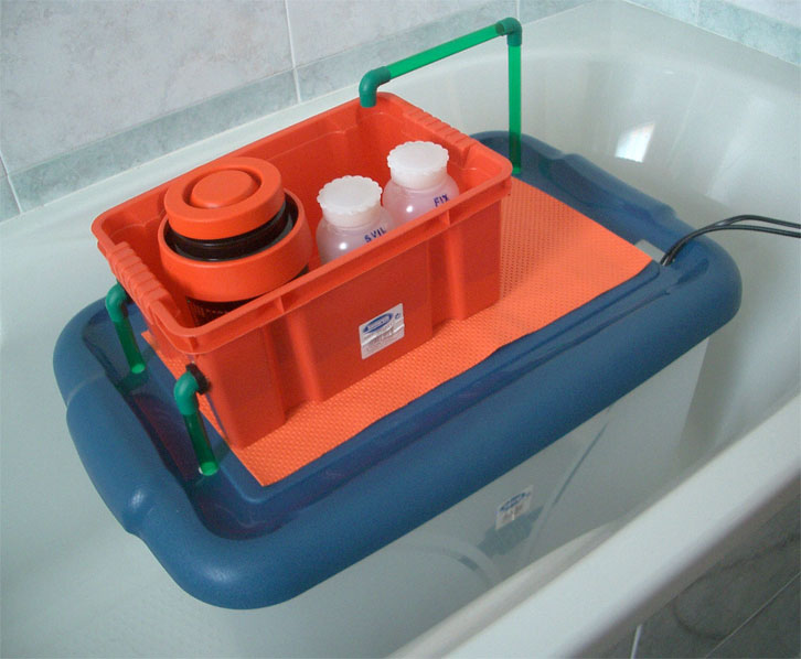

Lavaggio pellicola
Con un iniettore di lavaggio tipo Paterson si collega la tank direttamente al tubetto di ingresso. Ovviamente l’acqua riciclata si arricchisce di fissaggio, ma volendo usare acqua sempre pura, basta spostare la vasca rossa scaricando all’esterno nella vasca da bagno. In questo caso la vasca principale si svuota in pochi minuti, in base alla portata della pompa.
In mancanza del costoso iniettore, si scoperchia la tank e si infila un ulteriore tubetto verde dentro il perno centrale.
Miglioramenti Ok!
Un miglioramento utile e non difficile da fare, sarebbe il riscaldamento a secco di tank e chimici. Al posto della vaschetta rossa, usare un altro contenitore con coperchio provvisto di 1 o piu’ tubi verticali nei quali infilare tank e bottigliette, che saranno avvolte quasi completamente da una sorta di camera d’aria riscaldata dall’acqua che circola all’esterno.
